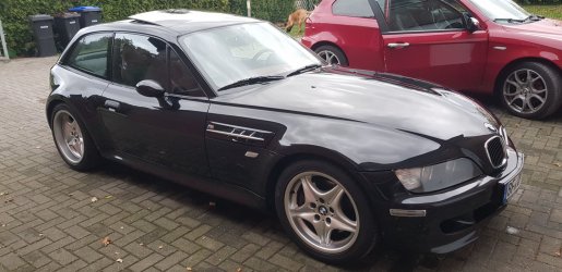

Hallo Zusammen,
plane demnächst mein ZZZ coupé M aus 2001 Facelift mit S54 Motor zu verkaufen.
Bevor ich es bei mobile rein stelle, möchte ich dem einen oder anderen Interessenten hier im Forum
einen Chance geben die ersten zu sein, die das erfahren.
Die Eckdaten sind im wesentlichen unfallfrei, knapp 80.000km gelaufen, regelmäßige Wartung mit peniblen Ölwechsel ist selbstverständlich.
Der Wagen ist sehr gepflegt und absolut ohne Rost und das Interior schwarz/rote Lederkombi auch noch recht frisch.
Ich besitze den Wagen seit 2005 und plane den Verkauf aus privaten Gründen.
Habe den Wagen damals mit 29.000 km gekauft, alle Unterlagen, Rechnungen usw. liegen vor.
Also wer interessiert ist kann gerne mehr erfahren und mir ein pn schicken.
Meine Preisvorstellung ist realistisch, ich werde keine 70 oder 80k verlangen, wie es manche immer wieder mal versucht haben.
Beste Grüße aus dem Münsterland
O.Kastner

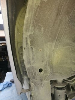

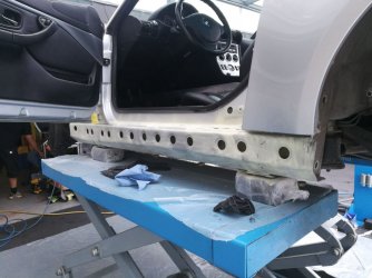

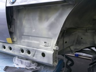

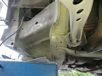

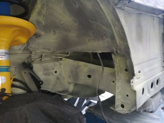

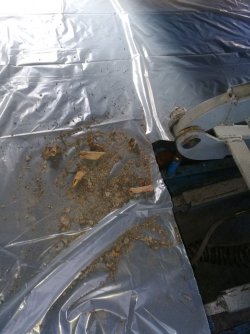

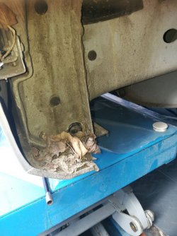

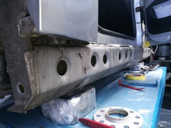

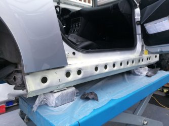

Gilt aber nicht unbedingt für den Z3. Es gibt sicherlich einige Leute, die den Wagen seit Jahren von Hand waschen, den Innenraum möglichst wie im Neuzustand erhalten und Technisch immer sofort alles nötige machen lassen, allerdings nichts von der Schwellerproblematik wissen. Es gehört eigentlich nicht zur normalen Pflege alle paar Jahre die Schweller eines Autos zu demontieren nur weil es absolut dämlich konstruiert ist und Rost somit vorprogrammiert ist. Ich hatte vor meinen Turnschuhen bei meinen 3er Golfs, E39 und E91 die Radhausschalen ausgebaut und bei keinem der Autos ein derartige Menge an Dreck dahinter raus schaufeln müssen.
Stimmt, unglaublich was sich da im Laufe der Zeit für ein Dreck ansammmelt. Zum Glück kam bei mir unter dem Dreck kein Rost zum Vorschein. Hier ein paar Eindrücke...
IMG_20200731_143723.jpgIMG_20200731_143114.jpgIMG_20200731_143108.jpgIMG_20200731_143116.jpg
Ich bin mir recht sicher, dass Du oberflächlichen Rost stellenweise finden würdest wenn Du den UBS Kautschuk an der Vorderkante des Rahmens (da wo der Dreck drauf liegt) komplett entfernen würdest. Oder hast Du das?
Sah bei mir optisch auch alles jungfräulich aus. Hatte nur zufällig einen kleinen Riss an der Kante gesehen und dann angefangen die Versiegelubg wegzukratzen. Der Kautschuk hält die Feuchtigkeit nämlich nicht wirklich auf.
Der Rost war net dramatisch, nicht großflächig und absolut oberflächlich. Aber wie Marc immer sagt: Eigentlich muss man Alles überall wegmachen,um sicher zu sein.
Halte ich aber für übertrieben, weil sich die Autos wegen derart anfänglichem Rost unterm USB bei Saison Nutzung nicht so schnell auflösen werden. ;)
Glaube nicht das Butze den Kautschuk abgekratzt hat, aber er sah wahrscheinlich auch keine Veranlassung dafür. Meinte die Schweller seien wirklich super, dafür hat er aber an anderen Stellen leichten Rostansatz gefunden (z.B. Motorhaubenfalz, Vorderwagen) weggemacht und versiegelt. Machte wirklich den Eindruck, dass er versteckte Rostnester sehr akribisch sucht und entfernt.
Aber wie Du schon schreibst, 100% sicher kann man wahrscheinlich nie sein. Außer man nimmt den Wagen total auseinander...

Unter dem Kautschuk hatte ich viel Rost obwohl es optisch keinerlei Anzeichen dafür gab.
Ich hatte mich einfach dazu entschieden alles zu entfernen und war überrascht wie viel Rost dadrunter war. Vor allem die Falzen über dem Tank waren total verseucht.
Das erwartet man überhaupt nicht.
Aber wenn mich nicht alles täuscht, dann schließt das Sandersfett das "bestmöglich" ab. Damit ist ein weiterrosten wahrscheinlich um eine sehr lange Zeit verzögert.
