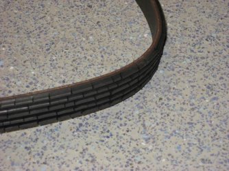

-Keilrippenriemen Wechsel (an Klima und an Wasserpumpe / Generator)

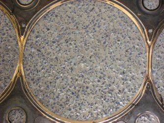

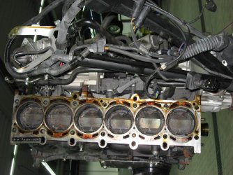

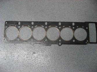

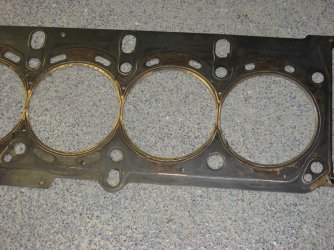

-Zylinderkopf Dichung ersetzt
(beginnender Verschleiß, Wechsel war nötig)

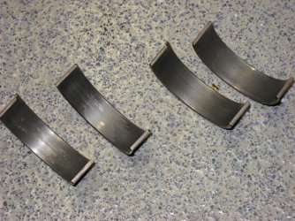

-Alle Pleuellagerschalen ersetzen

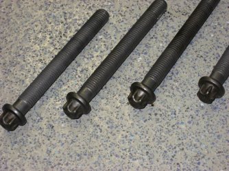

-Alle Pleuellagerschrauben ersetzten
(vorgeschrieben durch Schalenwechsel.)

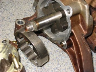

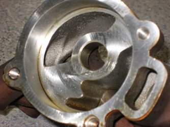

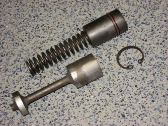

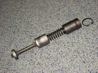

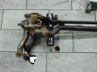

-Ölpumpe ersetzt
(Updat vom 13.01. kein Abrieb in Pumpe, aber an Regelkolben, Wechsel war auch nötig, siehe Bilder in Block fünf)

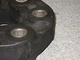

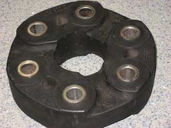

-Hardyscheibe ersetzen
(Hinweis vom Monteur: starker Verschleiß, Wechsel war nötig.)

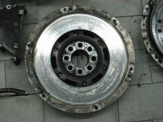

-Kupplungsbelagscheibe mit Ausrücklager ersetzt
-Kontrolle Block auf Verschleiß durch Kolben
(kein Verschleiß erkennbar, Honspuren von Produktion noch sichtbar)

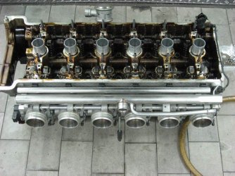

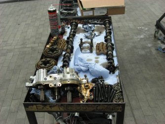

Anbei die Bilder :

Alter Schwede. Nach 85000km eine Motorrevision, die über €5000,- kostet? &:
Da hatten ja mein RX-7 (FB2) und der Maserati Biturbo standfestere Motore - und die waren nicht gerade als zuverlässig bekannt.
Auch auf die Gefahr hin "gesteinigt" zu werden: was bin ich froh keinen "M" zu haben!

Außer den Lagerschalen war doch noch alles in Ordnung. Die bekommt man für ca. 800€ gewechselt. Kein Grund also, den M bei 84900km zu verkaufen.
Man kann zwar die Kopfdichtung vorbeugend wechseln, würde ich persönlich jedoch nicht machen.
Da es bei einem Defekt keine Folgeschäden gibt, reicht es, sie zu ersetzten wenn sie kaputt ist.

Finde die Lagerschalen erschreckend. Dachte das hätten die beim S54 in den Griff bekommen...
-wie Christian schon bemerkte, die Dichtung ist sich am auflösen, die Stege werden dünner, die Kolben Löcher oval,
gibt man übrigends die Teilenummer ein, sieht man, das sie schon 3 mal ersetzt wurde.
-Folgeschäden bei durchgebrannter Dichtung sind bekannt: Risse im Block, ca 2cm tief
Das Gleiche gilt für Kupplung und Hardyscheibe.
-die waren ja beide defekt, Risse in Hardyscheibe, kaum noch Belag auf Kupplung

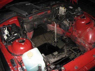

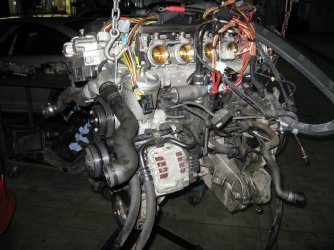

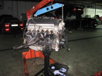

Muss dazu zwingend der Motor raus?
-ja, von unten geht nicht wegen der Achse, und den Zylinderkopf abheben ist eng, da der Motor ja ein Stück unter dem Scheibenrahmen sitzt.

Wenn man den Rumpf eh ausgebaut hat macht die Kupplung auch Sinn, selbst wenn sie noch nicht an der Verschleissgrenze ist.
Die Hardyscheibe kann man auch machen, obwohl ich schon erheblich schlimmere gesehen habe.
Aber die Ölpumpe hätte ich nicht tauschen lassen nur so auf Verdacht.

Die kaputte ZKD ist mir auch aufgefallen, könnte aber auch beim Ausbau kaputt gegangen sein.

Irgendjemand hatte hier mal ausgefranste Pleuellagerschalen gepostet, die vor nicht allzulanger Zeit eingebaut wurden ... nicht der erste Montagefehler.
Ich ging davon aus, dass man den Motor nicht ohne Wasser heissfährt. Die Kopfdichtung hat sicher beim Ausbau gelitten, sonst hättest Du das schon beim Fahren gemerkt. Der Preis von 800€ wurde hier von mehreren (Peter, Viktor) als Hausnummer für den Wechsel genannt. Der Wechsel geht entgegen der Aussage im TIS auch von unten ohne Motorausbau.
