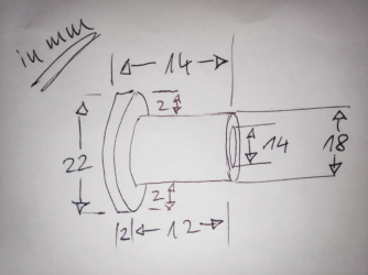

Da es hier noch keine Erkenntnisse zu Abmessungen gab habe ich mir nen Satz Buchsen von MD-TrackPerformance bestellt. Hier die Maße:

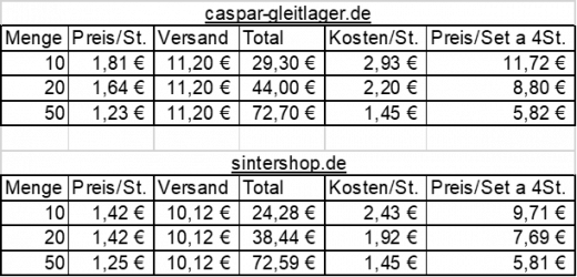

Dann mal kurz auf die Suche gemacht, ob es da in der Industrie einen kostengünstigen Ersatz gibt. Denn so exotisch sehen die Abmessungen nicht aus. Die beiden bislang günstigsten Angebote:
1) Gleitlager Bundbuchsen Sinterbronze | Caspar Gleitlager (caspar-gleitlager.de) - Danke @Bumbum
2) Sinterbronzelager Bund - Sintershop - Sinterlager
Hier die Staffelpreise und wo wir ungefähr rauskommen…

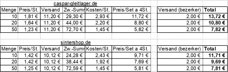

Zu den o.g. Preisen kommen noch Kosten für Versand (Großbrief) & Verpackung hinzu.
Hab erstmal nen Stapel A1 Luftpolstertaschen für ~8€ angenommen. Macht bei 20 Sätzen 0,40€ pro Umschlag. Hinzu kommt das Porto für nen Großbrief (1,60€). Macht grob 2€ zusätzlich.
Um die 50 Stück zu erreichen sollten 12-13 Sätze zusammen kommen. Dann gilt:
Im günstigsten Fall kommen wir bei ~8€ raus. Dann hat jeder 4 Buchsen per Großbrief zu Hause. Das jetzt mal so als erste Schätzung. Sollen wir mit einer Frist von wenigen Wochen (Ende März?) die Anzahl der verbindlichen Teilnehmer festlegen? Dann hau‘ ich die Bestellung Anfang April raus.

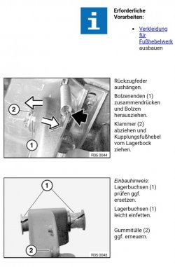

Bedeutet? Muss vorher die Pedalerie ausbauen und dann der Anleitung folgen?

Ich fände es allerdings fair, wenn wir im Forum nicht die Einbauanleitung gewerblicher Anbieter "missbrauchen", schließlich haben diese auch Zeit und Arbeit in diese investiert, bezahlen den Traffic ihrer Website etc.
So eine Anleitung können wir im Forum auch problemlos selbst gestalten ohne jemand anderem damit zusätzlich zu schaden (außer dem entfallenden Umsatz - aber das ist nun mal freier Wettbewerb)... :thumbsup:
- Meine Meinung -
P.S. Da empfohlen wird die Klammern zu ersetzen, könnte man die ggfs. Noch dabei packen!?
