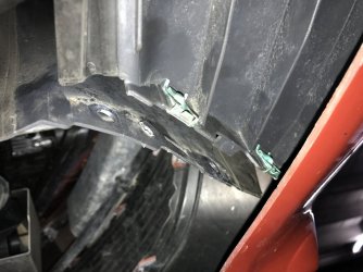

Bin ich ja mal gespannt ob er bei dir zu 100% passt, bei mir war das definitiv nicht der Fall, die Luftführung die laut Anleitung gar nicht demontiert werden muss, musste bei mir weg und am Ende irgendwie reingestopft werden, es war also nach vorne zu wenig Platz, Wagner angeschrieben aber die wissen auch nicht weiter.

Eigentlich gar nicht, zumindest nicht zufriedenstellend.
Die Luftführung habe ich einfach an die Stelle gequetscht an der sie auch hingehört. Die wird eigentlich links und rechts von je 2 Schrauben gehalten aber die jetzt noch festzuschrauben ist unmöglich.
Die kann aber nicht abhauen da ja noch die Unterbodenverkleidung darunter ist, mal abgesehen davon das die eh so fest zwischen Front und dem Kühler hängt.
Hatten beim ersten Mal einfach ins Plastik gebohrt, aber weil da dann Spannung drauf war hat sich der Unterboden nach unten gewölbt.
Man sieht ja wo die eigentlichen Löcher sind und wo die Aufnahmen für die Schrauben und die liegen mal sowas von weit auseinander :(
Vllt habe ich auch einfach nur Pech und es ist ein Einzelfall das es bei mir nicht passt, weshalb auch immer :unsure:
