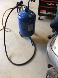

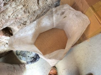

Anbei 2 Bilder zum Equipment:
Der Kompressor bzw. der blaue, vom Kompressor gespießte, Tank bläst mit knapp 6 Bar über eine Lanze die Wallnusskernpartikel in auf die Einlassventiele und reinigt diese. Die Verkokung und die Partikel werden dann vom Staubsauger (nicht im Bild) über das Rohr abgesaugt.
Das ganz muss von 2 Leuten gemacht werden... einer am Motor mit der Lanze, einer bedient den Tank bzgl. Luftdruck und Anteil an Wallnusskernpartikel. Ich hab ganz fachmännisch dann den Staubsauger bedient... eine nicht zu unterschätzende Aufgabe mit hoher Verantwortung
Es hat ca 1 1/2h gedauert. Manuel ist sehr akribisch vorgegangen und wollte ein optimales Ergebnis. Nach jedem Zylinder muss dann auch die Kurbelwelle manuell weitergedreht werden um jeweil die Ventile des Zylinders zu schließen. Dafür mussten wir vorher noch den Lüfter hinter dem Kühler ausbauen um entsprechenden Platz zu haben.

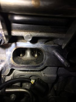

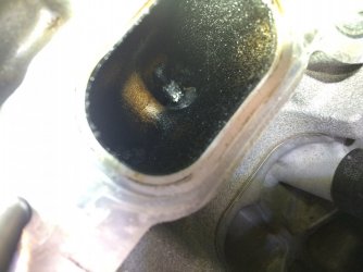

Aber das Ergebnis hat sich gelohnt (hier noch mal ein vorher nachher Vergleich):

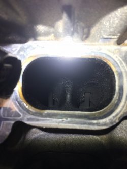

und nachher:

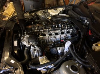

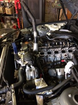

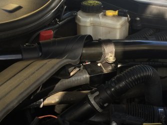

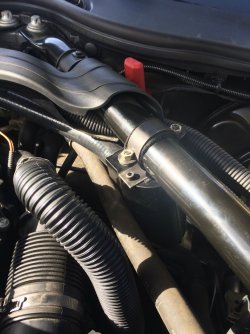

Als letzes wurde dann noch die OCC verbaut. Wir haben kurz abgewägt wo wir sie platzieren. Der sicherste Punkt zum fixieren ist die Strebe auf der Fahrerseite. Die Schrauben und Bleche auf der Beifahrerseite erschienen uns nur semioptimal. Wir probierten dann aus, ob man bei der Platzierung auf der Fahrerseite noch die OCC öffnen kann ohne sie zu demontieren und es klappte. Die Jungs fertigten dann nach dem Ausmessen der Strebe eine provisorische Halterung an. Binnen 15 Minuten war das Teil zusammengeschweißt und schwarz lackiert (soll ja zumindest die 3-4 Wochen die die finale Version benötigt nicht ganz dahingefrickelt aussehen).
Anbei die Lösung die wir nun bei mir verbaut haben. Davon soll es dann in den nächsten 3-4 Wochen eine erste CNC gefräste Version geben. Sobald diese eintrifft werde ich sie bei mir verbauen und dann noch einmal berichten.
Damit die Strebe nicht abgenutzt wird bzw. verkratzt habe ich Filz-Tape was man auch zum entfernen von Knarzen am Auto verwendet um die Strebe gewickelt. Das hat super geklappt uns es sitzt bomben fest.
Will man den Tank leeren greift man von der Seite mit dem Tank der Bremsflüssigkeit von unten an die Can und dreht sie auf. Das klapp ganz gut, man muss nur etwas Feingefühl haben beim zudrehen da das Gewinde schon eher etwas für Feinmotoriken ist, nicht von der Gefahr der Beschädigung, sondern eher in der Hinsicht, dass man das Gewinde richtig trifft so dass es greift.
