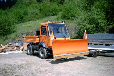

Ich könnte mir von nem Kumpel noch nen Unimog leihen. :O
Allerdings würde ich dann eher eine Palette Zementsäcke über der HA vorschlagen.
