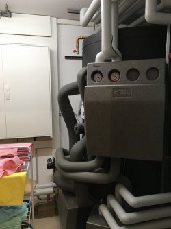

Wenn ich heute heimkomme mache ich mal Fotos von der Anlage.

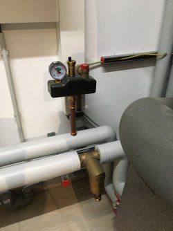

Hier haben wir den Druckmesser und wie erwartet ist dieser wieder um 0,4 Bar innerhalb von 9 Stunden gefallen. Hier tropft auch nichts. Habe vorhin extra geprüft ob der Abfluss feucht ist.

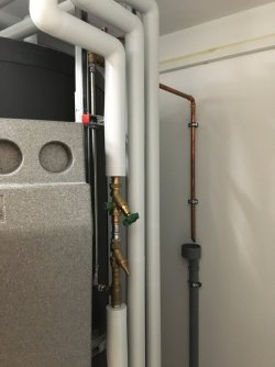

Hier sieht man die Stelle an der man entlüften kann.

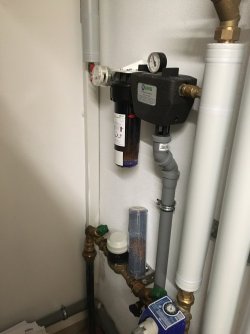

Das ist die Nachfülleinheit um den Druck wieder anzupassen. Darunter ist der Kaltwasseranschluss und die Wasseruhr.
Hier tropft es gelegentlich in den Abfluss.
Du hast ein Leck in der Anlage oder das Wasser wird im Kessel verbrant.
Kessel hatte ich auch gedacht, er hat aber eine Wärmepumpe. Da wüsste ich nicht wo das Wasser im "Kessel" verdampfen soll.
Jetzt mal ehrlich. Was sollen wir hier für einen Tipp geben? Bin selbständiger Heizungsbaumeister. Baue selbst solche Anlagen. Aber allein von diesen Bildern und der Beschreibung kann ich nix sagen. Die Anlage ist gerade mal 4 Jahre alt. So soll er sich doch bitte an den Erbauer halten. Falls dies nicht fruchtet, dann soll er sich zeitig einen guten Sachverständigen ins Boot holen, um die Gewährleistungsfrist nicht zu verstreichen zu lassen. Hier nur Bilder anzuschauen bringt nichts. Um das zu beurteilen muss man sich die ganze Anlage vor Ort anschauen.
