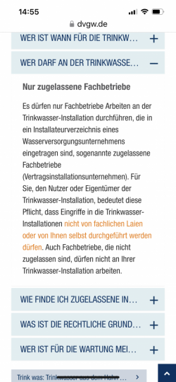

@AIC-Peter
Schau mal in Deinen Wasserlieferungsvertrag, da steht es explizit drin, dass an der Trinkwasseranlage nur zugelassene Fachfirmen legal arbeiten dürfen.
Es erscheint unwahrscheinlich, dass Dein Wasserlieferungsvertrag etwas anderes vorsieht.

Ich habe mir jetzt wie empfohlen die Wasserabgabesatzung meiner Gemeinde runtergeladen und gelesen.
Ja - da steht - die Errichtung der Anlage und Wesentliche Veränderungen dürfen nur durch die Gemeinde oder durch ein Installationsunternehmen erfolgen, das in ein Installateurverzeichnis der Gemeinde oder eines anderen Wasserversorgungsunternehmen. Eingetragen ist....
Wenn ich das also richtig verstehe, muss eine neue Anlage vom Installateur geplant und bei der Gemeinde zur Genehmigung durch diesen beantragt werden.
Bleibt halt die Frage was"grundlegende Veränderungen" sind - ich würde aus meinem laienhaften Verständnis ein Versetzen eines Waschbeckens oder Dusche nicht unbedingt als grundlegende Veränderung sehen - aber das kann man vermutlich auch aus unterschiedlichen Blickwinkeln betrachten.
