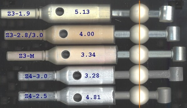

Sehe ich das Richtig das man mit dem Z4 2,5i den kürzesten Schaltweg hat?
Ingmar
hi ingmar,
mit dem vom m-roadster bekommst den kürzesten weg, weil er an der unterseite den längsten hebel hat. kurzer weg oben bringt durch den langen unteren hebel nen weiteren weg. also einfaches hebelgesetz halt :t

hi ingmar,
HÄÄÄÄ??
Wo ist den die Drehachse???
Die Kugel oder das Loch??

drehachse ist die kugel.
um nen gang ein zu legen, musst ja nen bestimmten weg zurück legen. je länger der untere teil ist, umso weniger weg hast du oben :s
