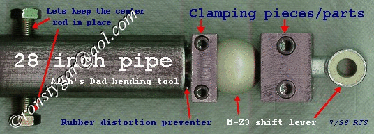

hi hi,
ich habe vor mir demnächst das schaltgestänge vom m roadster zu kaufen, allerdings habe ich mitbekommen dass das gestänge gerade ist. da ich einen 2.0 fahre ist meins ein wenig gebogen.
hat jemand evtl. nei ahnung ob es was hilft die stange zu verbiegen?? wie macht man sowas?

Hallo Luigi,
im prinzip brauchst du doch nur den M Schaltheben neben deinen zu legen und die Stelle markieren wo deiner gebogen ist. Dann erwärmst du den M genau auf gleicher Höhe mit einem Brenner (z.b Autogenschweißgerät) bis er gleich ist. Achte nur darauf, dass die Kugel dein Ausgangspunkt für die Vermessung sein muss.
Viel Spaß dabei.

Das ist das entscheidende Bild. Die haben sich zuerst eine Halterung für den Schraubstock gebaut und dann den Schalthebel mit einem Rohr gebogen.
Hier nochmal ein Bild von der Halterung und dem Rohr:
