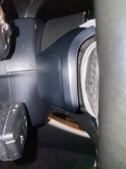

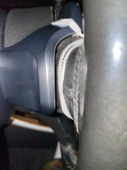

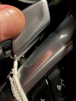

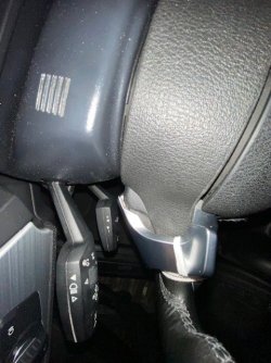

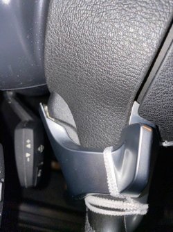

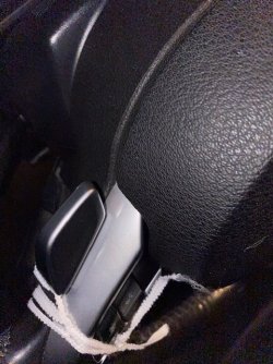

Hallo Carsten,
ich habe ein paar Bilder gemacht, hoffe man kann was erkennen :)
Hast Du sie festgebunden?
Es wären Bilder hilfreich, wo man die Mechanik sieht.
Dazu muss die Wippe aber entlastet sein.
Ja ich musste sie festbinden weil immer der erste Gang rein ging.
Okay, dann mache ich nachher noch mal Bilder ohne Lenkrad-Bondage :)
