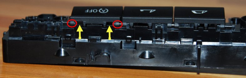

Bei meinem Zetti Bj. 2010 ist nun auch der Taster für "Dach zu" verunstaltet. Hatte die Hoffnung, das es den einzeln gibt, was ja wohl nicht so ist. Premium Qualität habe ich mir eigentlich anders vorgestellt.
Mehr als peinlich für BMW für ein Plastikteilchen 170€ zu verlangen.
Dabei kann/könnte man die Tasterblende ganz einfach tauschen.
Alurahmen vom Gehäuse lösen (4Clipse auf jeder Seite).
Mit einem kleinen Flachschraubendreher in die gelb markierten Löcher die Blende vorsichtig aushebeln.Blende nach vorne aushängen.Die rot markierten Kreise markieren die Clipse.
Dann hat man die überteuerte Blende in der Hand.
Am Wochende lackier ich die Blenden mit Klarlack.

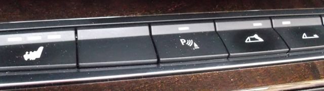

Dumm das ich nicht vor einem Jahr dieser Posting entdeckt hatte - dann trage ich mein Bild hier für die Statistik ein :-)
Mir ist das auch vor einem Jahr passiert (BJ 2010, 3 Jahre haben die Tasten gehalten).
Wurde problemlos auf Kulanz getauscht, doch das Originalteil wollten sie unbedingt einbehalten (Qualitätskontrolle?)
