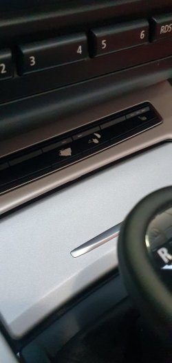

Hallo. Bedeutet es wenn sich der Klarlack von den Tasten fürs Öffnen und Schließen des Verdecks löst, dass das Dach übermäßig häufig auf und zu gemacht wurde? Ich frage deshalb weil ich mir einen Z4 E89 kaufen möchte der eigentlich im guten Zustand ist aber diese beiden Tasten diese weißen Flecken haben. Danke im voraus für die Antwort.

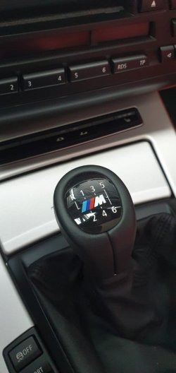

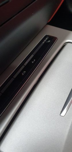

Hab den Einbau eben gemacht - ging echt flott und problemlos. Anbei noch Vorher-/Nachher Fotos.
Die Tasten entsprechen in etwa der Qualität der Serientasten. Sie sind farblich ein wenig anders (muss nochmal Bilder bei besserem Licht machen), aber für mich ok.
Sieht für mich so aus, als wenn die nicht schwarz lackiert sondern direkt aus schwarzem Plastik sind. Würde deshalb aber auch auf eine höhere Haltbarkeit tippen :) :-).
Zwar waren 40,- Euro für zwei Tasten sehr sportlich, aber schon besser als die ganze Leiste zu tauschen.

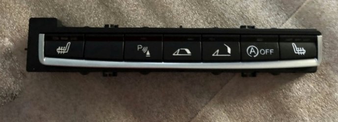

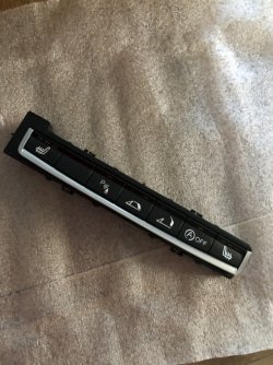

Falls einer eine Original-Tauschleiste oder einzelne Tasten sucht, könnte er aktuell hier fündig werden:
Stammt aus einem 2016er E89 1,8i.
Alternativ bietet sich die Überholung der Tasten via @laettaboy an.

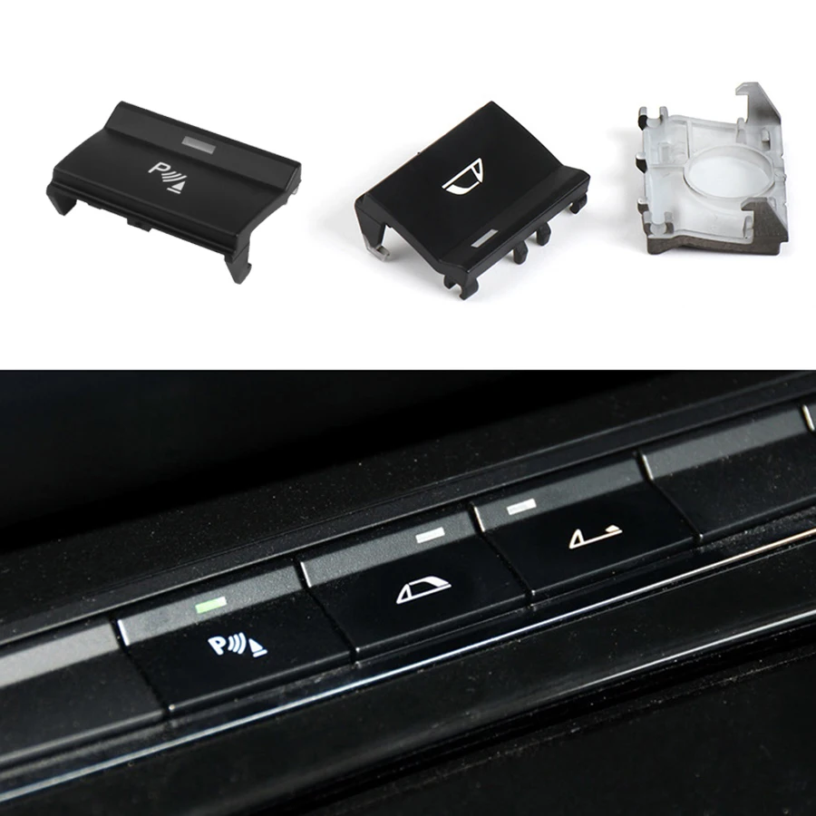

Ich habe mir in China Ersatz- Tasten bestellt. Es gibt einen kleinen Unterschied zum Original: die Tasten ansich sind weißes Material und dann schwarz beschichtet. Bei den BMW Tasten gibt es oben extra einen transparenten Kunststoffeinsatz der dann ja beleuchtet ist wenn die Taste betätigt wird. Beim China- Exemplar ist dies nicht der Fall, ist es das weiße Material. Das sieht dann schon anders aus. Habe dann trotzdem die China- Tasten eingebaut. Habe gut 20 € pro Taste bezahlt.
Gut hingeschaut.
Ist vermutlich auch nicht so trivial, zwei unterschiedlicher Kubststoffsorten nahtlos in einander zu kriegen.
Nennt sich Double-Shot-Spritzguss und man verwendet es für die Tastenkappen höhenwertiger Tastaturen, um die Langlebigkeit zu erhöhen. Die 105 Tasten kosten dann in Summe weniger als 30€. Die AliExpress-Anbieter lassen sich den Löffel also mangels Alternativen prächtig vergolden und verkaufen derweil ein minderwertiges Produkt.
Ich würde um Nachbesserung bitten oder mir die Kohle dafür zurückholen, da die Tasten keinen vollständigen Ersatz darstellen.
Das kann ich so nicht bestätigen!
Bestellt für unsere beiden E89er von unterschiedlichen China-Händlern. Die Symbole sind wie im Original weiß, der Rest drumherum schwarz lackiert. Die kleinen Fenster darüber für die darunterliegende rote/grüne LED sind transparent wie die gesamte Taste auch. Die Qualität der Tasten war/ist gut.
Der Lack ist etwas glatter/schwarzer als die Originalen. Es ist allerdings möglich, das die restlichen Tasten durch die Sonne bzw Alterung etwas matter geworden sind. Der Unterschied ist aber minimal.
