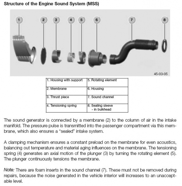

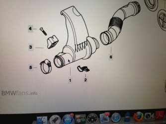

Hallo zusammen,
Wie heute im Forum gelesen habe ich den Schaumstoff aus dem Soundgenerator in 1/3 große teile geschnitten. Ein Teil davon habe ich zurück in den stuzen gedrückt. Nach einer Autobahnfahrt, bemerkte ich dass der Wagen im Stand (Leerlauf) ausgeht.
Der luftmengenmesser ist bereits ausgeschlossen.
Ich habe dann den soundgenerator abgebaut und bemerkt, dass das Stück schaumstoff fehlt. Mit einer Endoskopkamera haben wir bereits bis hinter die Drosselklappe geschaut und nix gefunden. Wo denkt ihr könnte sich der Schaumstoff befinden? Ist in der Ansaugbrücke Endstation?
Vielen dank vorab für eure Hilfe!
Verzweifelter Stefan
