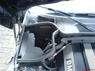

Hallo Hütte82,
hab mal ein ganz ähnliches Problem bei meinem Coupe gehabt. Ursache war damals eine gelöste Schlauchverbindung. Wenn Du die Motorhaube aufmachst, siehst Du "links oben" eine Art Kasten, in dem man die Batterie vermuten könnte, ist aber leer. Dort am Boden dieses "Kastens" hat der Wischwasserschlauch eine Steckverbindung (sehr schwierig zu entdecken...). Diese hatte sich bei meinem Wagen gelöst und die ganze Plörre ist unter dem Auto verschwunden. Soviel zu: "-Irgendwo läuft das Wasser auch raus bei Betätigung, da der Behälter nach einigen Versuchen leer ist und es im Umkreis von 10m nach Enteiser möfft!"

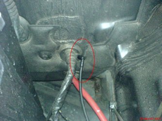

Jupp, das wars! Hier die Bilder für den nächsten Suchenden! :t

Hallo, ich hatte seit drei Tagen auch die Konstellation: Pumpe surrt, Behälter voll, 5 Grad über Null, kein Wischwasser aus den Düsen. E46 520i
Ich habs ja vorher so recht nicht geglaubt, aber es ist tatsächlich ein kleiner schwarzer Gummischlauch unterbrochen gewesen, und zwar in der Führung am rechten Kotflügel(vom Fahrer aus gesehen). Er lässt sich ganz easy zusammen stecken, die Steckverbindung ist aus Plastik.
Bin da natürlich vorher nicht dran gekommen, mein ich jedenfalls.
Einfach mal nachschauen!! :)

Das Forum ist hier ist das absolute Orakel.:t
Gestern an der Tankstelle Wasser bis zur Hälfte nachgefüllt, wollte dann
in der Garage den Frostschutz dazugeben, Wischwassertank war leer.:g
Da ich aber vor drei Tagen dieses Posting gelesen hatte:j, war es nur ein Griff
oben links in den "leeren Batteriekasten" den Schlauch aufgesteckt
und alles funktioniert wieder.:wm Bitte fürs neue Jahr weiter so posten.
