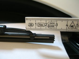

Genau das wollte ich auch mal sehen-ein Foto sagt mehr wie tausend Worte.Das wäre sehr hilfreich,um eine Entscheidung treffen zu können.
Der Originalwischer liegen ja auch auf der Beifahrerseite die letzten ca. 3-3.5cm nicht ganz auf der Scheibe auf-habe ich heute mal gesehen.
Hier ein Bild des Originalwischers auf der Beifahrerweite-liegt auch nicht optimal an,wie man deutlich sieht.
Im Moment habe ich auch noch die original-swf drauf, der Abstand ist auch so groß wie bei rotsch. Bei den Bosch war er auf dem alten 23i aber noch größer - dieses Aufbauen von Eis und Schnee hatte ich vermutlich deshalb nur mit den Bosch und nie mit den swf.

Hier ist das Foto vom Wischer. Probleme im Winter bei Schneefall hatte ich nicht.
Nö, schlimm siehts gar nicht aus, deshalb kommen die im Sommer ja auch bei meinem drauf.
Nur im Winter bin ich gebranntes Kind, das ging wirklich bis zur "Unfahrbarkeit", wenn man bei Schneefall alle 10 km auf den Parkplatz muss, um die Scheibe unter dem Wischer wieder frei zu kratzen. Bei gleichen Wetterverhältnissen hatte ich mit den swf dagegen nie Probleme - keine Ahnung warum, nachdem der Abstand von der Scheibe auf der Beifahrerseite tatsächlich gleich zu sein scheint.
