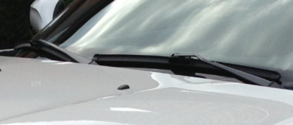

Ich habe dieses Bild gerade mal im Netz gefunden was wie ich finde schon schön den unterschied zeigt.
Geschmäcker sind halt verschieden.
Welche sind denn welche auf dem Bild? Die montierten sind die selben wie die von @vo228 ?!
Und die oben aufliegenden die originalen?

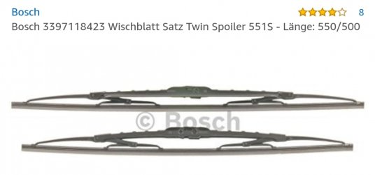

Hast mich fast überzeugt, Guido, aber ich glaube nicht, dass das die selben sind. Allein die Artikelnr. ist schon unterschiedlich und die Fotos sehen auch nicht gleich aus.
Was ich will? Vernünftige Scheibenwischer, die flach aufliegen und möglichst leise sind (auch bei hohen Geschwindigkeiten). Und ich würde gern wissen, ob die original Wischerblätter einen Spoiler haben.
https://www.amazon.de/Bosch-3397118423-Wischblatt-Satz-Spoiler/dp/B002ZRQ4LK
http://www.amazon.de/Bosch-33971189...98X4/ref=sr_1_1?ie=UTF8&qid=1348683068&sr=8-1
Verständlich das man nicht die Katze im Sack kaufen will, aber schlussendlich reden wir von Scheibenwischern...
Die hier passen problemlos und sind weder lauter, noch schlechter als die Originalen. Dafür aber optisch passender und gedrungener.
https://www.amazon.de/Bosch-3397118...8&qid=1536216268&sr=8-1&keywords=bosch+ar551s
Kosten auch nicht die Welt. Hab inzwischen schon den 2. Satz davon seit diesem Jahr in Verwendung und sind für gut befunden ;)

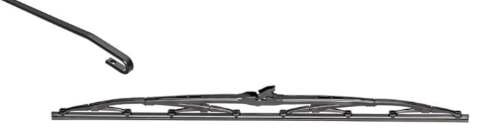

Ich denke jeder hat das Problem das wenn er nicht die Original BMW Wischer kaufen möchte, die Bosch und sonstige Wischer auf der Beifahrerseite immer abstehen.
Hab mich jetzt lange damit beschäftigt und geschaut woran das liegt.
Die Wischer haben nicht die richtigen Gelenke und sind teilweise zu lang oder beides.
Hab jetzt für dieses Problem den besten Wischer für mich gefunden.
Beifahrerseite nur noch den Valeo V48.
Schaut euch die Bogen und Gelenke an. Dann versteht ihr warum der sauber anliegt. ;-)
Für die Fahrerseite kann man ganz normale Bosch Spoilerwischer in Länge 550 oder 530 nehmen.
Ich verwende da die 530er.
Hier noch der Link zum Valeo.
https://www.amazon.de/gp/product/B002QZTDQ4/ref=ox_sc_saved_title_4?smid=A3JWKAKR8XB7XF&psc=1
Witzig, die hatte schon mein Polo II 86C und auch der Granada von meinem Vater.
Mein E85 hat die auch. Und ich würde sogar probieren bei Bedarf nur die Gummilippe zu tauschen.
