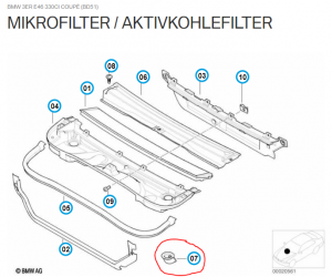

Ich hab bei heissem Wetter den Windlauf entfernt um zusätzlich folgendes zu erledigen:
- Reinigen :D
- 2. Klammer am Gestänge anbringen

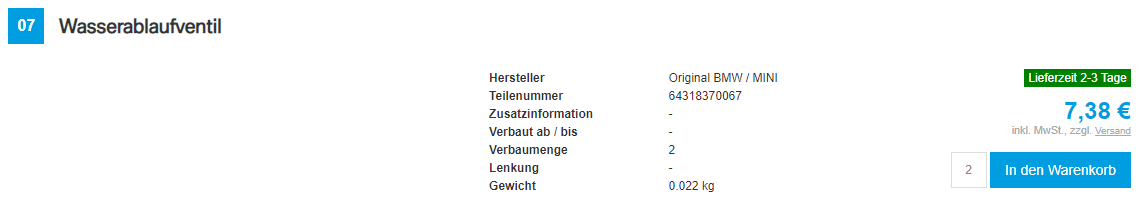

- Wasserablaufventil vom E46 einsetzen
- Überschüssiges Fett aus dem Wischermotor entfernen
Kurz zum Wasserablaufventil... der Schnorchel leitet das Wasser von der WS-Scheibe am nachgerüsteten Soundgenerator vorbei.
