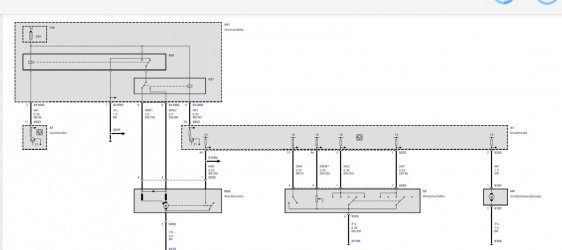

Dann bleibt eigentlich nur der Wischerhebel übrig, da kein Regensensor verbaut?
Ich wüsste jetzt auch nicht, welches Steuergerät für den Wischern zuständig ist.
Der Wischerhebel beinhaltet doch aber nur rein mechanische Schalter, oder sehe ich das falsch? Es ist auch nicht so, dass irgendeine Regel der Abweichungen erkennbare wäre, auch nicht bei unterschiedlichen Intervallstufen - mal spinnt er, mal nicht, mal nur auf einer Stufe, mal auf allen.
Ich meine die Steuerung ist im GM5 Modul integriert
