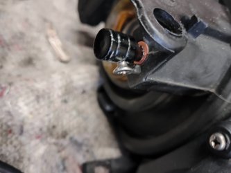

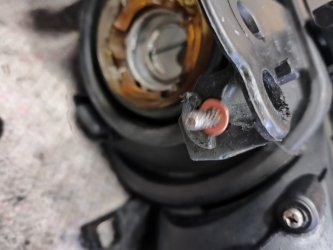

Scheinwerfer Einstellschrauben defekt
...und die Schraubvariante, die einen Gewindeschneider bedarf, aber eine sehr feste Fixierung zulässt... Hier habe ich noch zusätzlich eine Unterlegscheibe für eine breitere Auflagefläche verwendet. Wieso in Kupfer? Hatte nichts anderes in der passenden Größe da 😜
