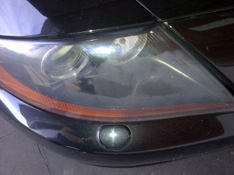

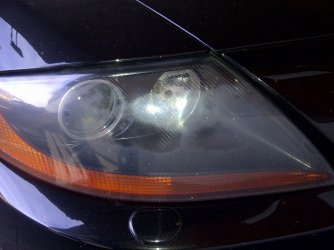

Bei meinem 2004er Zetti mit Xenons habe ich den üblichen Effekt der "milchigen" Frontscheinwerfer. Da ich nach Aufenthalten in der Waschstraße keinerlei Wasser in den Scheinwerfern habe, gehe ich davon aus das die Scheinwerfer Kappen noch dicht sind. Die milchigen Scheinwerfer sind bereits seit dem Kauf so, die Vorbesitzerin hatte den Wagen wohl auch meist draussen stehen und evtl. sind die Scheinwerfer deswegen so trübe.
Meine Frage: Kann jemand von Euch erkennen ob die Scheinwerfer eher von aussen abgenutzt sind, sodaß eine Politur (das PlastX hab ich mir bestellt) helfen könnte, oder meint Ihr das es sich eher im einen Schleier im Inneren des Scheinwerfers handeln könnte?

Die Scheinwerfer sind von außen schon relativ stark abgeschliffen, deswegen denke ich das mit Schleifen und Politur noch einiges möglich ist,
was mich stutzig macht, sind die runden "Fenster" in den Scheinwerfern, sieht so aus als ob sich die Leuchtmittel durch die Schatten "durchgesetzt" hätten...
Trifft das dann eher auf einen Belag innerhalb der Scheinwerfer zu?

@Jens: Das ist Zufall, dass es bei Dir so aussieht. Von den Bildern her zu urteilen klassisch das Problem, dass die Lackschicht spröde und blind wird. Trotzdem kann ich nur jedem empfehlen die Linsen der Scheinwerfer beim Ausbau zu reinigen. Man kann diese mit nicht all zu viel Aufwand herausnehmen. Nach den vielen Jahren sind die Linsen mit einer milchigen Dreckschicht bedeckt, die natürlich auch Einfluß auf die Leuchtkraft hat. Wer dann noch richtig pimpen will besorgt sich zwei Osram Xenarc CBI (Cool Blue Intense) D2S Brenner. Die sind definitiv nochmal mindestens 10% heller als Standard-Brenner. Alles zusammen (Linsen, Scheibe, Brenner) dürfte für einen deutlichen Aha-Effekt in der Nacht sorgen.
