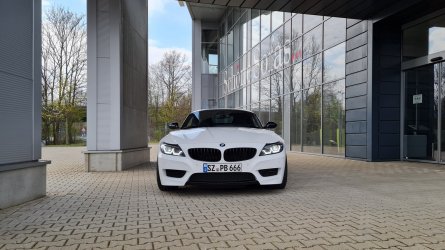

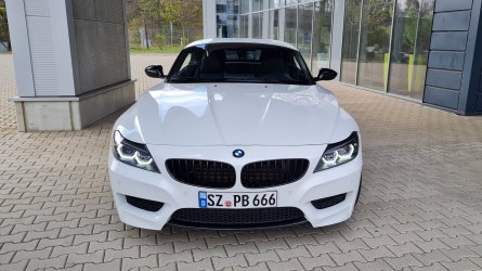

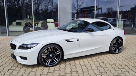

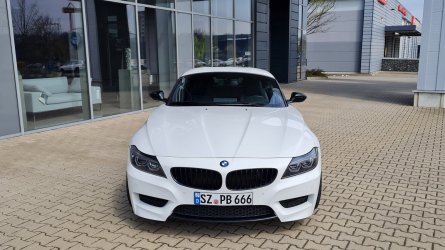

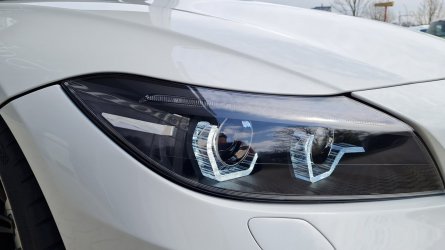

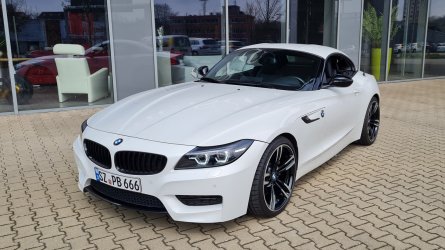

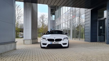

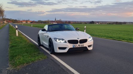

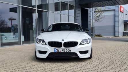

Und hier ein paar Handyfotos vom fertigen Umbau.

Die Scheinwerfer passen, aufgrund ihres abgedunkelten Inlays, gut zu deinem weiß- schwarzen Gesamtkonzept.
Das Tagfahrlicht sieht klasse aus! 👍🏼

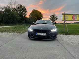

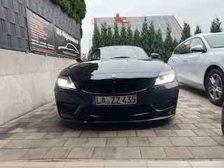

Habe gestern den Feiertag genutzt (und auch gebraucht ... :rolleyes: ) und in mein Auto die schwarze Version der Scheinwerfer vom Lichter-Profi eingebaut. An meinem vorne chrom- und silberbefreiten schwarz/roten Auto sieht das schon sehr :) :-) aus. Mit der Anmutung und der Passgenauigkeit der Scheinwerfer an sich war ich, wie Peter, ebenfalls zufrieden. Der Umbau der Xenon-Brenner war, weil hier im Forum die Bilder im zugehörigen Thread fehlen, mit etwas Nachdenken kein Problem (im Original sind die Brenner mit einem Plastik-Bajonettring gehalten. Der muss danach abgemacht werden nach Öffnen eines Clips, der Einbau in die Aftermarket-SW ist danach selbsterklärend).
Wobei die vier Anschraubpunkte mit überall "Wurfpassungen" wirklich reichlich Raum lassen, es irgendwie zwischen "hmmmm" und "richtig gut" aussehen zu lassen, wenn dann am Schluss Haube und Schürze wieder dran sind. Mein Auto hatte dort eh, ab Werk, keine ordentlichen Spaltmaße, ich habe sie eher verbessern können, dafür aber mehrere Stunden gebraucht (vermutlich untalentiert :confused: :D ). Die TIS-Anleitung zur Schürze ist dabei - mit Verlaub - Müll. Denn um die Schrauben in den Ecken oben (die für die Spaltmaße zur Haube absolut e s s e n t i e l l sind) sinnvoll festziehen zu können, muss die Wartungsklappe für den Blinker im Radhaus raus, das kann man durchaus in der "Anleitung" erwähnen. Sonst ist die Radhausverkleidung nicht spannungsfrei beim Justieren ==> keine Chance. Für die obere Schraube bleibt es trotzdem eklig, und nur beide zusammen "optimal" ergeben einen brauchbaren Anschluss an die Haube.
