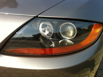

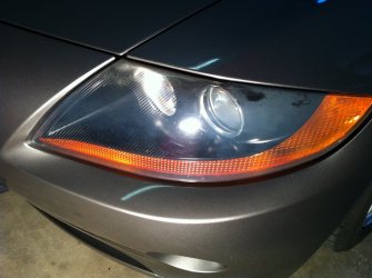

hab meine Scheinwerfer die Tage auch mal aufpoliert war dringend notwendig! Ergebnis seht ihr hier:
vorher: IMG_2110.JPG nachher: IMG_2118.JPG
Hab es mit Sonax Kratzer Entferner für Kunststoff-, Acryl- und Plexiglas und einem Aufsatz für die Bohrmaschine poliert. Wer es selber ausprobieren möchte auf die Temperatur achten die kann je nach Drehzahl und Druck recht hoch werden was denke ich nicht so gut ist. Welche Langzeitwirkung das hat werde ich beobachten. Habe keine neuen Schutzlack aufgetragen, zur Not wird nachpoliert ist noch genug in der Tube drinnen.
Gruß Christoph
fast wie neu. Die kleinen Steinschläge kriegt man ja nicht raus, ist bei meinem genauso.
Ja stört mich aber auch nicht so sehr sieht man auch nur bei Detailaufnahmen ;) Gegen die Steinschläge hätte ich vorher wohl noch einige Arbeitsschritte mit Schleifpapier einlegen müssen. Hab aber die Hoffnung, dass durch die "schonende" Behandlung mit der Polierpaste der in vorherigen Kommentaren erwähnte Schutzlack oder die Reste davon noch drauf sind :) :-)
