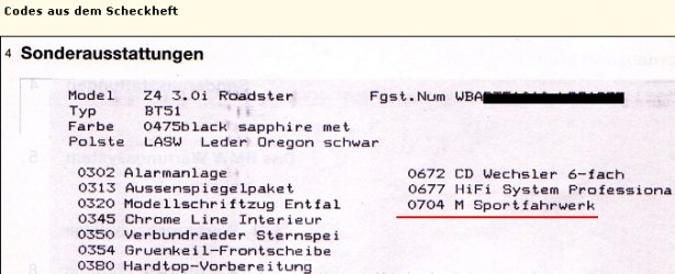

AW: schlechtes Fahrwerk, Optimierung ?
Ob Stefan M-Fahrwerk hat, kann er im Scheckheft nachsehen.-

Hallo und Danke für die vielen Antworten!
Zunächst noch ein paar Info´s.
M-Fw habe ich weder bestellt noch wurde es eingebaut.
Als Serienbereifung wurde seinerzeit (12/03) 225/45 R1 17 Bridgestone ausgeliefert.
