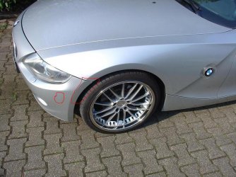

Habe meine neuen 19er mit 235/35/19 auf Breyton mit ET 35 montiert und jetzt festgestellt das sie an den markierten Stellen am und im Radkasten (Abdeckung NSW ? ) schleifen.
Wie am besten nacharbeiten ???

Die markierte untere Schleifstelle ist bei mir bald ganz durch. Da kannst Du bei Deiner Rad-Reifen-Kombination überhaupt nix machen.
... überhaupt nix?
Naja, falsch ... da gibt's schon was:
1. niemals Volleinschlag einlenken
2. niemals das Auto ganz einfedern lassen, also wirklich vorsichtig fahren.
Ansonsten gewöhn Dich sconmal an solche Bilder:
... Du siehst, dass es total egal ist wieviel Du da mit einem Heißluftfön rumhantierst, es fräst Dir auch die Frontschürze weg ... und die bearbeitest Du nicht mit dem Fön.
Daher: Kümmer Dich nich drum ... hab Spaß mit Deinem Auto.![]()
