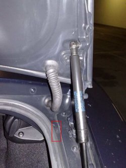

Beim saubermachen mußte ich festellen, das in der Wasserrinne hinter dem Kofferraum Schleifspuren zu sehen waren, die bis auf die Grundierung hinuntergehen.
Hab über die betreffende Stelle dünn Lack aufgetragen und alle Bereiche wo sonst noch Spuren zu sehen waren anschließend Lackschutzfolie aufgebracht. Die Schleifspuren im Lack, kommen von dem Kabelschlauch der zum Kofferraum führt. Das blöde ist nur, das bei Sterling die Farbe der "nur mit Basiklack" lackierten Stellen viel dunkler ist, als der eigentliche Lack, was ein ausbessern stark erschwert!
Mich würde mal interessieren, ob ich der einzigste mit diesem Problem bin, oder es bei dem ein oder anderen auch der Fall ist.
