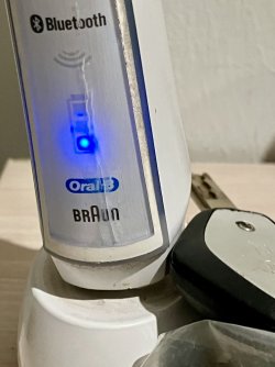

Ich hatte das sogar selber mal an in Summe 7 verschiedenen QI-Ladegeräten letztes Jahr versucht. Schlüssel offen… und dann an die Lader in verschiedensten Positionen gehalten und dabei die Spannung gemessen. Ab und zu hat es mal ein paar Sekunden geladen… aber dann griff der Fremderkennungsschutz und das Laden wurde gestoppt.
Wenn die Zahnbürste läd, läd auch der Schlüssel.. wenn er mal nahe genug dran ist.
Die Antenne des Schlüssels ist auf der Oberseite rechts, mal sehen, obs klappt...
never give up...:) :-)
klappt nicht. Habe ich auch schon durch ;)
Das war damals meine erste Idee… den Fremderkennungsschutz umgehen, indem ich einfach etwas drauflege, was laden kann und dann lege ich direkt daneben den Schlüssel.
Ging nicht. Der Schlüssel bzw dessen Ladespule muss übrigens extrem nahe am Induktionsfeöd liegen. Wenn ich den Schlüssel bei meinem Ladegerät nur 2-3mm aus der Gussform nehme, hört das Laden bereits auf. Und außerdem ist die Spule bei meinem Ladegerät 3mm nahe an der Ladespule des Schlüssel. Also extrem nahe dran, da bei alles, was weiter weg war die Ladespannung rapide runterbrach. Auch muss die Spule im Schlüssel möglich „zentral“ im Feld der Induktion liegen.
Alles messtechnisch analysiert.
Ich habe auch schon mal eine Ringantenne (bei bei BMW für unter 10€ zu kaufen) besorgt. Dann aber gemerkt, dass man da wirklich nur die Ringantenne hat… für die Spannung samt weiterer Steuerung hätte man selber sorgen müssen oder ein EWS missbrauchen müssen. Das war mir dann zu aufwendig.

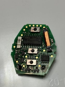

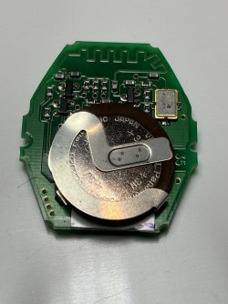

So Dieter, hier die Fotos wie gewünscht. Solltest Du noch etwas Bestimmtes sehen wollen, der Schlüssel ist noch offen, die Batterie kommt erst Anfang nächster Woche (hatte gerade mal Zeit zum Sägen ). Hoffe, es passt so.
Grüsse
Norbert
Grüsse
Norbert
Vielen Dank, Norbert, das ist hervorragend.
Du hast dann einfach den Schlüssel mit einem Messer geöffnet? War das kompliziert? Ich weiß nicht, ob das vergossen oder verklebt ist, deshalb frage ich.
