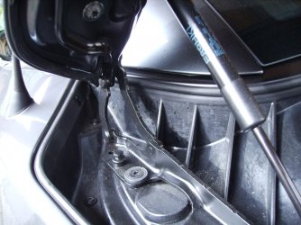

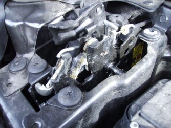

So nun einige Fotos der wichtigsten Schmier- u. Pflegestellen mit den verwendeteten Produkten. Wichtig ist dabei das die Schmierstellen vorher gereinigt werden und gerade bei der Verwendung von Schmierfett sehr sparsam aufgetragen wird, da Fett im Laufe der Zeit Staub bindet und das dann wieder kontraproduktiv sein könnte. Es reicht wenn man das ein - bis zweimal im Jahr macht.
Zu den Bildern:
B1 sind meine verwendeten Produkte

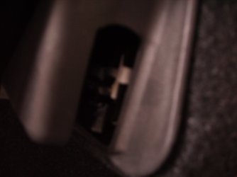

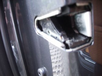

B2 ist das Motorhaubenschloss

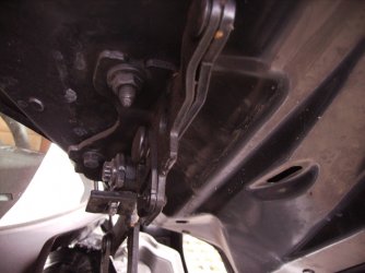

B3 sind die Schaniergelenke der Motorhaube

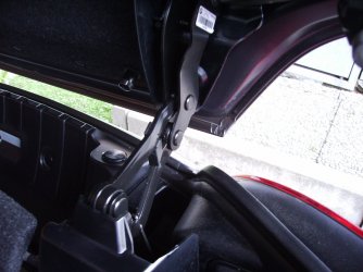

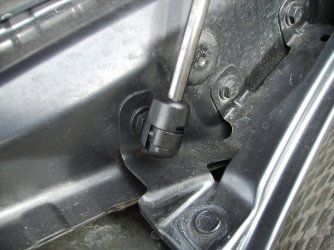

B4 Gasdruckfeder der Motorhaube

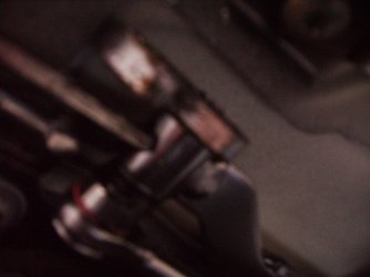

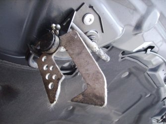

B 5 Fanghacken der Motorhaube

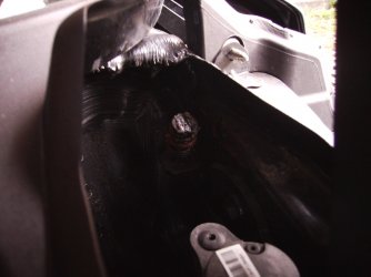

B6 Anschlagpuffer der Motorhaube hinten

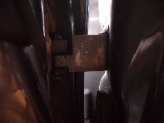

B7 Türschloß
B8 Türschaniere
B9 Schaniergelenke Kofferraumklappe

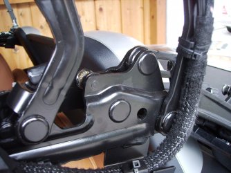

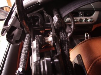

B10 Dachmechanik mit Schaniere, Rollen und Führungskeile

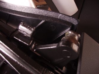

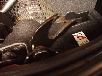

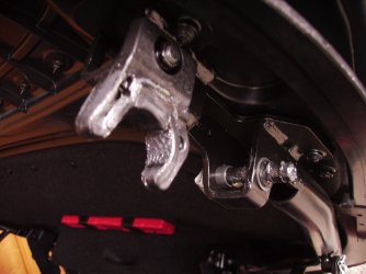

Hallo
Es gibt noch mehr
B1 wieder Dachmechanik
B2 Gelenkstellen der Dachmechanik
B3 Gelenstellen und Rolle des hinteren Dachteiles
B4 Verriegelung Kofferaum
B5 Gabelstück mit Führungszapfen
B6 hinteres Schaniergelenk der Kofferraumklappe
B7 Verriegelunsstück am Scheibenrahmen oben
B8 Schloß Kofferraumklappe rechts u. links
Bei der Pflege der Gummidichtungen ist natürlich auch die vorherige Reinigung notwendig und die Behandlung mit Pflegemittel auch an der Unterseite der manchmal zweilagigen Dichtung. Ich trage das Mittel auf ein fusselfreies Tuch auf und reibe damit die Dichtungen ein.

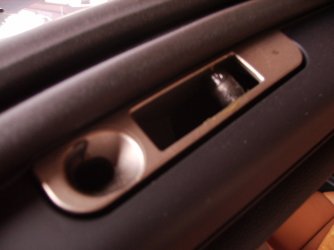

Hallo
B7 Verriegelungsstücke am Scheibenrahmen oben
Ich hoffe es hilft einigen hier, ihr Fahrzeug durch gute Pflege viele Jahre mängelfrei fahren zu können und dadurch "Freude am Fahren" zu haben, wie es ein Werbespruch von BMW ausdrückt
Während der Hitzeperiode letzte Woche ächzte und knarrte mein geschlossenes Dach bei jeder Bodenunebenheit. Schließlich gab es auch fürchterliche Metallgeräusche beim Schließvorgang gaaaanz am Schluss. :confused:
Nach eingehender Fehlersuche wurde B7 als Verursacher identifiziert. Nach umfassender Schmierung des Bolzen und der Teile im Scheibenrahmen herrscht bei meinem Zetti wieder gewohnte Ruhe. :thumbsup: :D

Vorsicht mit der wohlgemeinten Fettgabe an der Dachverriegelung. In der rechten Seite sitzt ein Mikroschalter, dessen Funktion durch Fett schnell beeiträchtigt wird. Das gibt dann den nächsten Beitrag über eine defekte Dachbetätigung.
Ob das Aufbringen von Schmiermitteln ohne Kenntnis der Materialverträglichkeit an den anderen Stellen dauerhaft sinnvoll ist, bleibt im Langzeitversuch spannend. Beonders die Wirkung der sich zwangsläufig im Fahrbetrieb ergebenden Zugabe von Staub und Dreck und der damit verbundenen Bildung einer abrasiven Paste erscheint spannend. Ketttenfett ist ausgehärtet ein übles Zeug, dass außerhalb des zugedachten Anwendungsbereichs hervorragend klebt, aber weniger schmiert. Bei Minustemperaturen ist das dann fast ein Garant für Funktionsstörungen von Schlössern, Schließmechanismen und Seilzügen. Es gibt leichte Vielzwecksprühfette, die den Vorteil des einfachen Auftragens teilen.
(Ketten-)Fett und Silikonspray sind die übelsten Dreckmagneten, die man sich vorstellen kann, vor allem Letzteres. Damit habe ich schon vor 20 Jahren übelste Erfahrungen beim Radsport gemacht, das sind förmliche Dreckmagneten. Die über die Zeit entstehende "Schmandeplacke" ist der fieseste Dreck, der mir je untergekommen ist.
