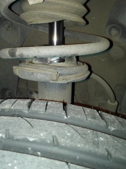

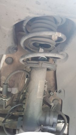

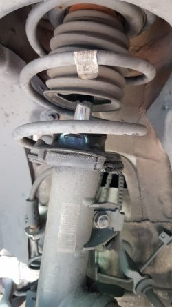

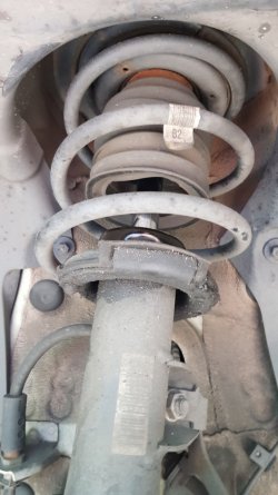

Guten Abend Zusammen,
bitte guckt euch die Bilder an und sagt mir, ob ich die Stoßdämpfer VORDERACHSE tauschen muss..
Ich habe das Adaptive Fahrwerk, BJ 12.2011 und 60000km runter.
Ich erkenne das nicht so genau und würde mich freuen wenn jemand sagen würde, ob das normal ist oder ausgetauscht werden muss.

Was soll denn dort defekt sein? Am Handy erkenne ich einen hochgezogenen Staubschutz aber keine öligen oder rostigen Dämpfer ...
.... alles normal, sieht bei mir auch so aus. Wenn das Auto wieder auf den Rädern steht, liegt auch der Staubschutz am Dämpfer an
Wasch das Teil mal sauber und kontrolliere nach 300-500 km ob da unter dem Federteller wieder etwas feucht ist. Wenn ja ist der Dämpfer hin wenn nicht dann hast Du glück gehabt :-)

Nabend, also meine Stoßdämpfer sind trocken. Sollte das auf dem Bild am unteren Halter Öl vom Dämpfer sein, würde ich sagen das Ding liegt im sterben.

Die Frage ist sind die Dämpfer dann noch richtig funktionsfähig ? Wenn Öl austritt ist das nicht gesund :13wideeye, Da nicht literweise Öl in den Dämpfern ist und mit nachschütten ist auch nicht, wie z.B. beim Motor. Eine betimmte Menge Öl wird eben benötigt um die, sagen wir mal Schwingungen der Feder einzubremsen.
Bricht die Feder nicht, wird man nicht unbedingt einen nicht mehr richtig funktionierenden Stoßdämpfer (Schwingungsdämpfer) bemerken, beim Bremsen oder Kurvenfahren kann das aber schon sehr negative Auswirkungen haben.
Wobei natürlich etwas Schwitzen schon normal ist, aber das auf dem Bild von oben sieht schon nach etwas mehr aus.
Würde den Vorschlag mit saubermachen und dann nochmals kontrollieren erstmal machen.

Ein Stoßdämpfer verliert im guten Zustand kein Öl und wie das Bild zeigt, sind im untere Bereich leichte Ölspuren zu sehen, also ist der Dämpfer nicht mehr zu 100% O.K.
Ob man diesen jetzt sofort austauscht, oder noch einige tausend Kilometer damit fährt ist jedem seine Sache. Wenn ich mir dahingehend nicht sicher wäre, würde ich zur nächsten Prüfstation fahren und das testen lassen. Der Prüfer wird sicherlich anhand des Messergebnisses sagen können, erneuern oder noch nicht.

ich hab die besagte Stelle sauber gemacht.
bin über 400 km mit dem Fahrzeug gefahren und die Stelle ist furz trocken.
auch als ich den Dämpfer sauber gemacht habe, viel mir auf, dass es sehr sehr trockenes, bröselndes öl war.
das saubere Handtuch was ich dafür verwendet habe, war kaum schmutzig.
hab den Teller oben auch versucht sauber zu machen.. aber überraschender Weise war dort keine Fleck. Alles sauber.
