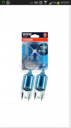

Ich würde gerne eine defekte Standlichtbirne tauschen. Sollte doch 12v 5w 5w5 w2.1x9.5d sein?!

Jetzt muss nur noch jemand bestätigen, dass der Sockel für das Standlicht passt - wovon ich aber ausgehe ;)
Bin mir noch nicht sicher ob die Blue Vision von Philips oder die von Osram. Letztendlich ists aber wohl egal...
