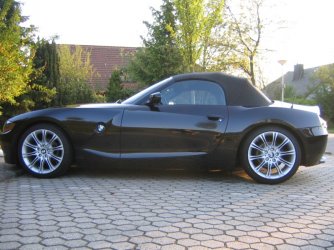

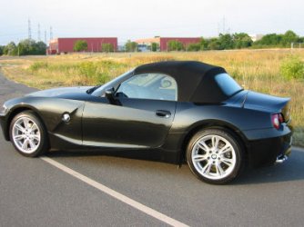

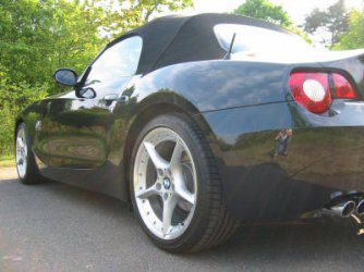

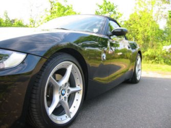

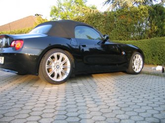

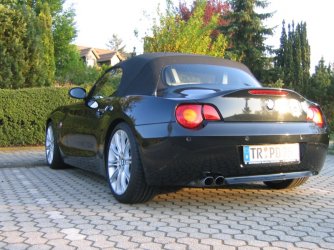

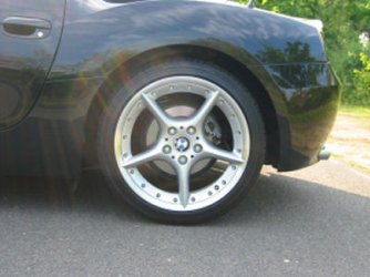

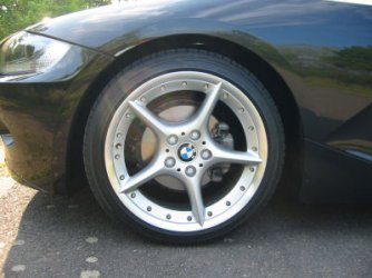

Hi Zusammen,
eeeendlich!!! seit letzter Woche ist auch meiner mit neuen "Sommerschuhen und gestutzten Beinen" ausgestattet.
Auch wenn das Tema "Tieferlegung, wieviel mm, welche Federn..." schon ziemlich durch ist, hier nochmal eine Alternative zu Eibach und Co.
Vielleicht hilft es dem Einen oder Anderen doch noch, der vor seiner Kauf- bzw. Einbauentscheidung steht.
Ich habe mir jedenfalls ziemlich schwer damit getan, bin jetzt aber absolut und mehr als zufrieden mit dem Resultat.
das hatte ich bisher:
Serienfahrwerk mit 17" 103er
seit dem 05.05. ;)
AC-Schnitzerfedern mit 18" 108er
zur Auswahl standen:
Eibach (VA+HA 30mm)
:t wäre meine zweite Wahl gewesen - stehen den ACS-Federn in bestimmt nichts nach - endlose positive Beispiele hier im Forum - guter Preis
b: durchhängender Arsch - hinten tiefer als vorne
H&R (VA+HA 35mm + X)
:t viele positive Beispiele im Forum - empfehlenswerter Preis - namhafter Hersteller
b: war mir "persönlich" zu tief - kann/ wird sich nachsetzen
Hartge (VA+HA 25mm)
:t guter Kompromiss für alle, denen 30mm zu tief ist - namenhafter Hersteller
b: kaum Erfahungen zu finden - relativ hoher Preis
Weitec (VA+HA 20mm)
:t sehr, sehr günstig zu haben - nur 5mm tiefer als M-FW, wenn man nicht mehr will, OK
b: teilweise Berichte über sehr schlechte Qualität der Federn!
habe keinen einzigen Weitec-Z4 gefunden
und schliesslich fiehl meine Wahl auf...
Schnitzer (VA30mm - HA 25mm)
:t meine erste Wahl - super Optik - nicht zu tief nicht zu hoch - für meinen Geschmack perfekt - verbesserte Strassenlage, sogar subjektiv komfortabler als Serien-FW!?! - kein durchhängender Arsch, da hinten Distanzausgleichsscheiben montiert werden (ca.5-8mm), dadurch entsteht eine leichte Keilform (gleicher Abstand Reifen-Kotflügel sowohl an der VA wie auch an der HA (siehe Bild 3)) - durch den Einsatz von 4 kleinen BMW-Zusatz-Dämpfern (werden über Seriendämpfer gestülpt) für Fahrz. ohne M-FW werden die Seriendämpfer geschont und besser abgestimmt.
b: im Verhältnis Apotheken-Preise bei Schnitzer (hatte Glück und konnte sie sehr,sehr preisgünstig neu erwerben) - nicht tief genug?! - Schnitzer soll angeblich bei Eibach produzieren lassen?!?
Für viele mag das alles andere als "tief" sein, aber es liegen Welten zwischen dem "jetzt" und meinem alten Serien-FW. Ich bin zufrieden; mehr würde meine Tiefgarage sowieso nicht zulassen;-)
Vielleicht hilft es ja Jemanden, wenn nicht, dann hier einfach nur ein paar Bilder meines Neuen...
Gruss Christian

AW: Schnitzer Tieferlegung & Bilder
hhmm, beim Betrachten fällt mir auf, dass rein optisch nicht viel Unterschied zum M-Fwk besteht...
ich wollt´s grad sagen ...
Sieht trotzdem sehr schick aus :t
Naja für neue Federn ist´s mir zu wenig neue Optik.... sieht aus wie M fahrwerk &: :X :s n bissel tiefer hätte er schon gekonnt :w
Hallo Christian,
na das schaut doch super aus. :t :t :t :t
So wolltest du es ja auch haben.
Ich finde die Kombination mit der 108er perfekt.
Sehr schöne Felge.;)
Grüße
Rene
hi,
sehr schönes wägelchen :t :t
nur dachte ich bisher, dass kein wirklicher unterschied zwischen acs und eibach liegt...
habe selbst eibach gewählt, da die schnitzer gleich eur 300 teurer waren und ich bei dem kenntnisstand im grunde die gleichen zu erwerben dann doch schon auf den namen acs verzichten kann...:M
hier ein paar pics. so groß ist der für meine äuglein zu erkennende unterschied nicht wirklich, auch nicht, dass er hinten arg tiefer ist als vorne...:O aber vielleicht setzt er sich ja noch??? das wäre dann aber :g :g
gruß und abs

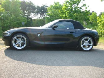

Sicher Du hast Recht, rein tieferlegungstechnisch ist es wirklich nur minimal geworden, hätte auch gedacht 25-30mm sehen anders aus &:
Ich vermute mal die Federn setzen sich noch :11smashz:
Mehr geht immer... aber besser als nichts, oder?
Ich bin trotzdem zufrieden, denn ich bin meinen "Z4 - SUV" (s.u.) losgeworden, denn 108er mit Std-FW geh'n ja gar nicht und wie gesagt, das Limit war meine Tiefgaragenkante.
M-FW nachrüsten war mir zu teuer und lohnt m.A. sich nicht wirklich.
Werde mal messen, um zu sehen wie gross der Unterschied zum M-FW wirklich ist.
Gruss
Da ist meiner - ebenso Serien FW - mit dem Eibach Pro-Kit aber deutlich tiefer gekommen &:
Hallo flyz,
mir wäre das NACH der Investition für ne tieferlegung zu hoch.. &:
Ich habe mir den Eibach Kit gekauft, vielleicht sieht meiner danach auch so aus. %:
@Daglfinger:
Sieht gut aus.. Hoffe meiner kommt auch soweit runter.
Aber hast du auch das verbaut? Kann das der Grund sein?&:
flyZ schrieb:
Zitat:
@EXMIATA:
Danke! Deiner sieht wirklich top aus :t Die 135M wollte ich eigentlich zunächst auch nehmen.
Nee, der Unterschied liegt hauptsächlich im Preis (wgn.dem Namen wahrs.) und den kleinen Zusatzteilen (Distanzscheiben, Zusatzfedern).
Und fall's sich Deiner mit Eibach's hinten setzten sollte, kannst Du immer noch Unterlegscheiben einbauen, soweit ich weiss.
Wie gesagt, hätte ich die ACS nicht günstiger bekommen wären's Eibach geworden.
Kann sogar sein, wenn ich unsere Bilder direkt vergleiche, dass Deiner einen Tick tiefer ist?!
Gruss Christian
auf jeden fall sieht es so aus, als wäre meiner und auch die anderen mit eibach pro kit ein wenig näher der strasse...
vor allem im direkten vergleich von hinten:
deiner
attachment.php
meiner:
attachment.php
was meinst du mit den zusatzteilen (distanzscheiben etc) &: die gibt es doch nicht incl?
gruss
da muss ich dir 100pro Recht geben, ohne Zweifel ist deiner tiefer.
Mhh, zunächst war ich ganz zufrieden, jetzt im direkten Vergleich fehlt da doch evtl. 1cm zu Eibach?!
z.Zt. würde ich sagen bewegt sich meiner zwischen dem M-FW und den EibachPRO-Federn - für meine Zwecke trotzdem ok.
Da aber laut Maverick diese Zusatzfedern gegen Neue ausgetauscht werden, könnte es daran liegen. Diese Dinger sind aus einer Art Hartschaum und ziemlich flexibel, sodass ich mir sicher bin, dass sie noch nachgeben werden mit der Zeit.
Zu Deiner Frage: Distanzscheiben für HA sind im ACS-Set enthalten.
Das Zusatzfeder-Kit muss von BMW für ca. 23€ dazugekauft werden, da org. BMW-Teil.

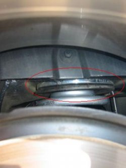

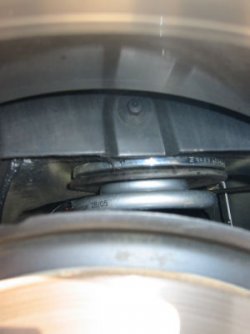

Also wenn das Foto die hintere Feder zeigen soll und nicht Vorne, dann ist da wirklich noch etwas verbaut worden.
Schaut nach irgendwelchen Distanzringen über der Feder aus! Oder was meint Ihr? Fällt das keinem auf? Also nach Federteller von den vorderen Federn schaut das nicht aus!
Moin,
finde die Kombination 30/25 von Schnitzer auch viel stimmiger als die mit dem Durchhängearsch. An alle Eibach-, Hartgetieferleger: Eure Fotos sind alle "netto" gemacht. Setzt Euch mal rein, dann gehts hinten noch weiter runter. Ich persönlich habe die gleiche Kombination nur mit G-Power-Federn. Die Abstände zwischen den Radkästen sind vorne und hinten identisch und das gibt für mich einen positiveren Gesamteindruck. Du hast alles richtig gemacht. Glückwunsch.
siehe :
:t meine erste Wahl - super Optik - nicht zu tief nicht zu hoch - für meinen Geschmack perfekt - verbesserte Strassenlage, sogar subjektiv komfortabler als Serien-FW!?! - kein durchhängender Arsch, da hinten Distanzausgleichsscheiben montiert werden (ca.5-8mm), dadurch entsteht eine leichte Keilform (gleicher Abstand Reifen-Kotflügel sowohl an der VA wie auch an der HA (siehe Bild 3)) ...

attachment.php
Genau!!! und aus diesem Grunde habe ich dieses ja auch Bild gepostet, um den Distanzring zu zeigen.
Es zeigt die Hinter-Achse, wie Du schon richtig vermutet hast.
Wie schon in meinem ersten Beitrag erklärt ;) :X
dienen diese ca. 5-8mm breiten Distanzausgleichsscheiben dazu, die Keilform zu formen und sollen das bei vielen Tieferlegungsfedern typische "HA-Durchhängen" verhinden, d.h. "ausgleichen".
Gruss
Christian
