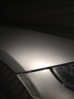

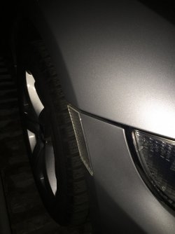

So. Habs im Dunkel nach Feierabend gewechselt.
Wie geahnt war es nicht das einfachste. Aber ich habe ganz vorsichtig mit einem Cutermesser die drei Nasen an den ecken eingeschnitten und Zack, konnte man die Nasen recht einfach aber dennoch mit hoher Vorsicht abbrechen.
Nun ist die Schürze wesentlich näher dran ;). Wie auf der anderen Seite. Ein Spalt bleibt zwar, aber das ist bei allen so. Also alles wieder gut.
ImageUploadedByzroadster.com - BMW Z Series Community1479847513.252476.jpgImageUploadedByzroadster.com - BMW Z Series Community1479847530.187973.jpgImageUploadedByzroadster.com - BMW Z Series Community1479847558.818688.jpg
Und fertig
