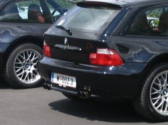

Hab beim qp Treffen am Neusiedlersee das Jahr einen 3liter gesehen der eine gefärbte Heckleiste hatte.
Welche Farbe das nun war....keine Ahnung. Welches Verfahren.......keine Ahnung...........aber ich weiß......es geht! :t
Gruß,
ben

Kann man eigentlich die Chromniere Pulverbeschichten lassen?
Wäre doch eine Alternative gegenüber der Lackierung und müsste auch Steinschläge besser verkraften können :)
AW: schwarze nieren?
Wenn man die Heckgriffleiste machen kann, dann müßten theoretisch die Nieren auch funktionieren.
Wenn ich ein schwarzes qp hätte dann wären die Nieren schon längst wieder schwarz. :t
