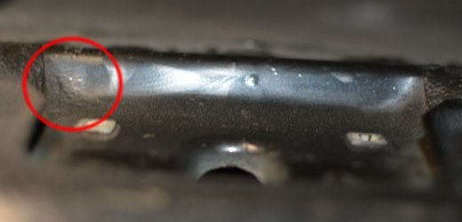

Hallo zusammen,
da ich nun seit Wochen am grübeln bin wie ich vorgehen soll, hole ich mir mal hier Eure Meinung.
Ich wollte diesen Winter mal meine Radkästen ausbauen, drunter sauber machen und auch mal
den Zustand meiner Schweller anschauen.
An den Bildern im Anhang sieht man den Zustand. Könnte schlimmer sein denke ich, ist richtbar.
Am linken hinteren Außenschweller ist Rost an der Innenseite, rechts sieht es soweit man sehen kann, zumindest
hinten gut aus.
Auch die Enden der tragenden Schweller scheinen Ok.
Die Wagenheberaufnahmen sind da was anderes. Ich kann überall bis aufs blanke Metall schleifen,
kommt also nicht von innen. Die vorderen Wagenheberaufnahmen sind viel besser, nur auf der rechten
Seite ist auch schon leichte Bläschenbildung in der Ecke. Wenn man an den hinteren außenrum etwas die Unterbodenkonservierung
abschabt, kann man sehen, dass es drunter auch schon etwas weitergewandert ist, keine Ahnung wie weit.
Die vorderen Radhausschalen hab ich bisher noch nicht raus.
Man müsste also die Außenschweller abbauen, von innen entrosten wo nötig und dann die tragenden Schweller drunter
entrosten und neu konservieren.

Ehrlicher Tipp: ein bisschen Fluidfilm drauf und neue Schwellerblenden in den Keller legen.. Die kosten momentan zusammen bei BMW so 300€, einfach lackieren lassen und selber montieren.
Was meinst Du mit Schwellerblenden? Die Kunststoffverkleidungen vom Schweller?
Nein, den Schweller selbst. Der ist beim Zetti ja nur geschraubt. Der eigentliche tragende Teil liegt darunter. Mein Tipp bezog sich auch nur auf die Blenden. Die strahlen zu lassen dürfte m.E. teurer sein, als neue, umangegriffene von BMW zu montieren.
Wie man mit dem Rost am Karosseriegerippe umgehen sollte, kann ich leider nichts zu sagen, bei mir sah das alles noch sehr gut aus (trotz Winterbetrieb und allgemein eher mauen Pflege), habe da nur konserviert. Würde da auch erstmal nur mit einer Sonde ordentlich Fett reinhauen..
Reinigungsvließ, Winkelschleifer (bitte regelbar) und ab geht's. Strahlen darf bei solchen Kleinteilen auch nicht viel kosten. Wäre meine große Kabine schon fertig, hätte ich es dir fix gemacht. Konservieren mit Fett, wenn keine sofortige Behandlung möglich ist, ist ein guter Ansatz.
Neue Schweller sind hier völlig unnötig. Überhaupt wundert es mich, was hier teilweise um minimale Korrosionsansätze bei einem +-15 Jahre alten Auto für ein Theater aufgeführt wird...

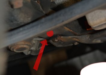

Nachdem ich den Z3 in der Garage hinten bereits aufgebockt hatte um Radhausverkleidungen zu entfernen und meinen Kofferraumboden
von unten zu inspizieren, würde ich das Ganze jetzt gerne vorne machen, auch um gut an die Schrauben der Frontschürze von unten
zu kommen.
Einem Wagenheber will ich meine Zukunft nicht anvertrauen.
Ich weiss leider nicht genau wo ich ihn vorne aufbocken soll.
Ich hab zwar einen hyraulischen Wagenheber, aber leider ist der nicht tief genug bzw. der Hebelarm lang genug um den Wagen
mittig an den Achsträgern anzuheben und Böcke unter die Wagenheberaufnahmen zu stellen.
Hinten hab ich ihn auf einer Seite mit dem Wagenheber unter der Heberaufnahme angehoben und dann einen Bock unter den Träger kurz vor dem Tonnenlager gestellt,
dann dasselbe auf der anderen Seite.
Kann ich das vorne genauso machen an der im Bild markierten Stelle des Achsträgers direkt neben dem Versteifungskreuz?
Und wo ist der in etwa ? :)
Nachtrag: Achso, Du wolltest mir einfach nur sagen, dass es geht wie ich es vorhabe, oder?
Der Vorderachsträger ist doch der Motorträger

Bei tiefen Rostnarben hilft tatsächlich wenn überhaupt Reinigungsstrahlen. Das ist hier nicht der Fall und mittels Grobreinigungsvließ kann man bei Oberflächenrost ein ebenbürtiges Ergebnis erzielen.
Säureprimer sind eigentlich nur bei Restrost nötig, werden aber gerne universell verwendet. Habe ich blanken, gestrahlten Stahl vor mir liegen, geht nichts über 2k EP. Säureprimer sind leider extrem anfällig für Unterwanderung bei Beschädigungen.
Böckchen stelle ich immer unter den Achsträger. Das Ding ist ausreichend stabil. ;)
Gruß,
Phil
Danke.
Werde den Wagen vorne an beiden Wagenhebern gleichzeitig anheben (Hydraulischen und Bordheber), Böcke
links und rechts vom Versteifungskreuz unter den Achsträger stellen und darauf ablassen.

Hallo dein Versteifungskreuz sieht auch nicht mehr ganz frisch aus.
Och, der Vorderachsträger ist an den Kanten doch auch am gammeln. Aber wie beim Versteifungskreuz ist das Teil doch recht massiv,
da ist mir der Kantenrost relativ wurscht. Da sieht der Hinterachsträger meines E91 mittlerweile auch nicht viel besser aus.
