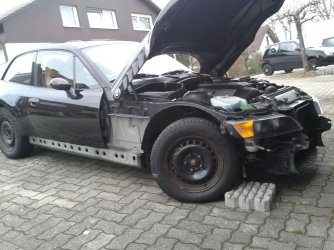

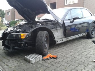

Aktueller Zustand meines Schuhs.
Bin ganz zufrieden, das Gerippe sieht unter den Schwellern gut aus,
Um die hinteren Wagenheberaufnahmen herum gibts eben den oberflächlichen
Rostbefall den ich schon vor der Demontage sehen konnte. Sonst an 3-4 Stellen entlang des Schweller
max. nen halben qcm² große Rostflecken.
Halt immer da, wo sich zwischen Schweller und Gerippe der meiste Dreck zu einer Humus-Teer-mäßigen feuchten Einheit verklebt hat.
Werd ich selber ausbessern.
Vordere Kotflügel haben hier und nur etwas Kantenrost, sehen von innen aber gut aus.
Die gehen samt Stoßfänger und neuen Schwellern dann zum Lackierer.
Ein gutes Gefühl unten rum mal überall wieder richtig sauber zu sein :D:D:D

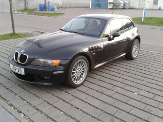

Alles wieder dran.
(bis auf die ganzen Leisten im Einstiegsbereich. Ich wollte die untere
Dichtung tauschen, habe aber leider die für die falsche Seite geschickt bekommen.)
Nach 30km die ersten zwei kleinen Steinschläge an der Vorderkante der neuen
Schweller. Ich frag mich wirklich was sich die bei BMW dabei gedacht haben,
das Kunststoffradhaus hinter das Blech zu stecken anstatt davor überlappen zu lassen.
Echt dämlich.
Werd die Vorderkanten noch ordentlich zupinseln.
War viel Arbeit, hat auch Spass gemacht, bin aber echt froh, dass es vorbei ist ;)
