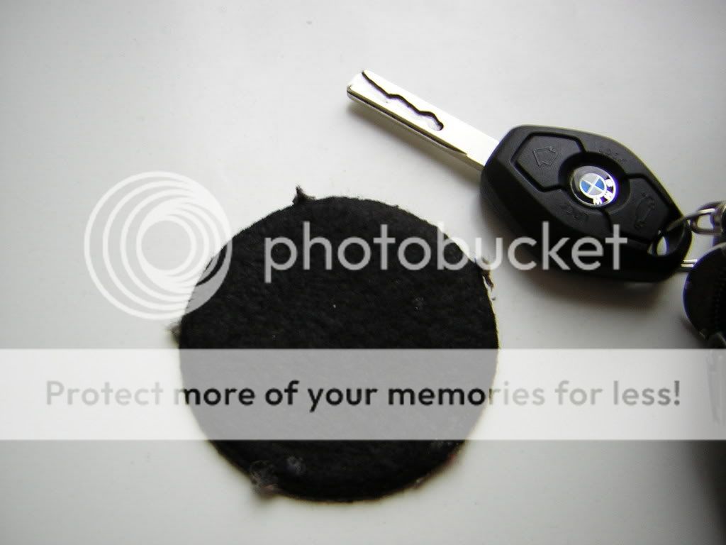

Ich habe dann das Rohr vom SG nochmal ausgebaut und mal durch die Öffnung in der Spritzwand gefasst. Ich war erstaunt, als ich dort keinen freien Zugang zum Innenraum hinter dem Armaturenbrett vorfand, sondern mit den Fingern auf ein Hindernis stieß. Als alter Forscher
habe ich ein wenig reingepopelt und hatte kurz danach staunend dieses Teil:
in der Hand (nein, nicht den Schlüssel, der ist nur zum Größenvergleich). Es handelt sich (wahrscheinlich) um ein Stück der hinter der Spritzwand verbauten Anti-Dröhn-Matte. Den kleinen "Graten" nach zu urteilen, mit denen dieses Teil noch mit der übrigen Matte verbunden war, bevor ich es herausgepopelt hatte, ist wahrscheinlich bei der Produktion insofern ein Fehler passiert, als die Stanze das Ding nicht komplett ausgestanzt hatte oder (wenn das in Handarbeit gemacht wird), der Mitarbeiter, der die an den Stellen, an denen später Durchbrüche vom Motorraum in den Fahrgastraum sein sollen vorgestanzten Teile nicht herausgenommen hat.
Dann habe ich das Rohr wieder draufgesteckt und bin eine Runde gefahren. :9:9:9 Jetzt kann ich bestätigen: "infernalisch, prollig, gesundheitsgefährdend". Ich habe es seitdem so gelassen, gebe aber zu, dass ich auf der Rückfahrt von München nach Berlin das Rohr abgesteckt habe, weil ich mich fürchtete, endgültig völlig taub zu werden. In die Öffnung der Spritzwand passt übrigens hervorragend ein stinknormaler 4,5 cm Badewannenstöpsel (kein Witz).

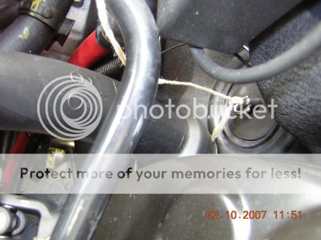

wenn mans Rohr abzieht (weil man auf der Autobahn über 160 ohne Schaumstoffe zur Memme wird), dann bleibt´n Loch ; durch das Loch könnte Spritzwasser in den Innenraum hinters Armaturenbrett laufen (zumindest schaffts die Waschanlage, in den Falten der Gummidichtung, die das Loch verkleidet, Wasser zu hinterlassen) ; Stöpsel macht Loch zu => gesundes Gehör und gleichzeitig trockene Füße :)

Ich habe gestern auch alles entfernt, aber fast keinen Unterschied zur Serie feststellen können. Kann nicht sein dachte ich mir, denn bei jeder Probefahrt mit nem 3.0 war es deutlich lauter. Der Innenraumgeräuschpegel (watn Wort) war fast auf Limousinenniveau. b:
Da ich ja nun nicht über zwei linke Hände verfüge dachte ich mir ich versuche selber herauszufinden woran es liegt. Nach 10 "ewig" andauernden Minuten habe ich den Fehler gefunden.
Die Idioten im Werk haben den ausgestanzten Teil der Dämmung vom Fahrgastraum zum Motorraum nicht entfernt. So konnte natürlich nicht viel vom SG kommen. Einmal kurz mitm Finger reingestochen und das Teil entfernt.
Nach einer kurzen Probefahrt (ohne Ohren hätte ich im Kreis Grinsen können :b ) war meine Welt dann wieder in Ordnung. :t :t

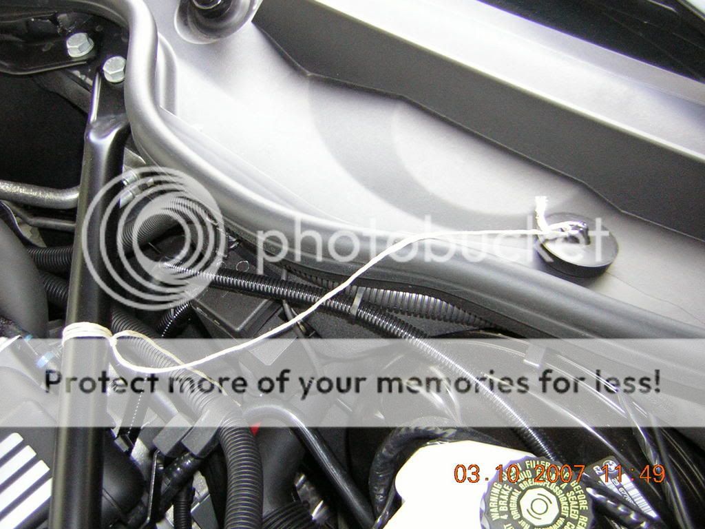

Stöpsel in Ruhestellung (mit Sicherungsleine, damit er im Fall des Verlustes nicht dem Hintermann um die Ohren fliegt):
das SG - Rohr erkennt man links neben dem Bremskraftverstärker.

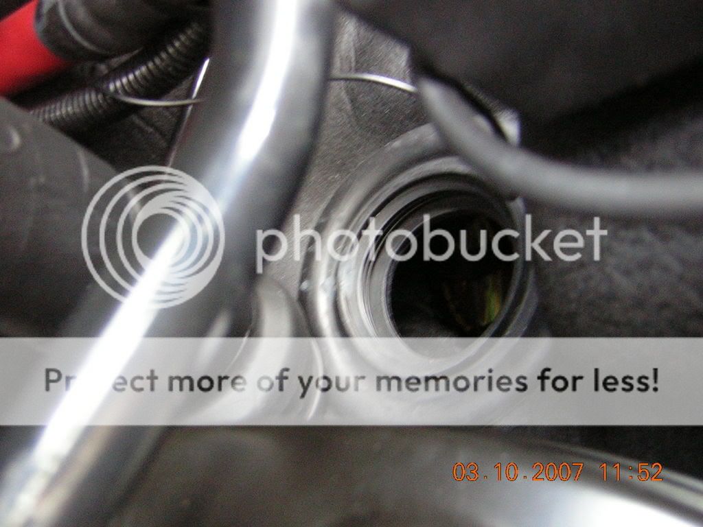

SG - Rohr abgezogen, Loch unverstöpselt (es drohen nasse Füsse):

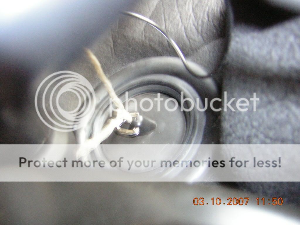

Stöpsel drin:
wie Ihr seht, kann man das SG - Rohr einfach daneben ablegen.
