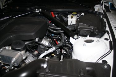

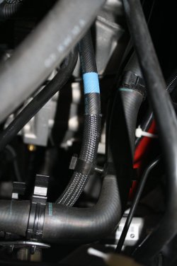

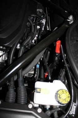

Hallo Borisman,
ich habe mal einige Fotos gemacht:
Der Kraftstoffschlauch ist der, mit der blauen Markierung.
Am besten setzt Du Dich bei geschlossener Tür und geschlossenem Fenster in den laufenden Wagen, so dass das Geräusch zu hören ist.
Dann soll jemand mit einem echt dicken Daumen den Schlauch an der Markierung zusammendrücken.
Wenn jetzt das "surren" weg ist, wird ein Austausch des Kraftstoffschlauches helfen.
