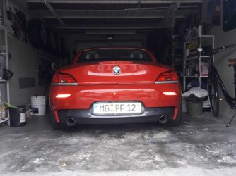

BMW Z4 e89 sDrive23i
Ich habe zurzeit den sDrive23i 6 Zylinder. Dieser hat wie ihr wisst zwei Auspuffrohre links. Diese möchte ich nun Symmetrisch machen, also links eins und rechts eins, gleichzeitig soll auch der Sound sportlicher werden.
Da ich vorher noch nie etwas in der Richtung machte habe ich mich erst mal hier im Forum und per Google informiert. Trotzdem bleiben ein paar Fragen offen.
Das Heck des 35i mit Diffusor habe ich schon bei BMW gekauft und absegnen lassen dass dieses installiert werden kann so bald die neue AGA dran ist.
Nun stieß ich leider auf das Problem dass weder Eisenmann noch Stüber mir was passendes anbieten konnten.
Eisenmann hätte nur 4 Rohre und müsste das Heck einschneiden. Stüber hat leider keine ABE für diese Version und wie mir gesagt wurde macht der TÜV in Hessen etwas Probleme (Einzel Abnahme möchte ich wegen der Kosten vermeiden *2000€ richtig?*)
Kann mir jemand einen Hersteller nennen welcher mir eine AGA mit ABE passend verbauen kann?
Ziel ist dieser Look.

Ja, aga ist auch schon verbaut. Werde in den kommenden Wochen auch ein Review verfassen ;)
Diesmal Duplex oder weiterhin 2-Rohr an der linken Seite? ^^
Ach ich sehe oben, du möchtest Duplex.
Also muss ja auch die Heckschürze angepasst werden. Wäre interessiert an dem Preis komplett. Habe sowas nämlich in Zukunft auch vor. Allerdings zwei Links, zwei Rechts.
Ich habe mir die Duplex Schürze direkt von BMW geholt damit nicht eingeschnitten werden muss.
Vierrohrig müsste dann natürlich eingeschnitten werden.
