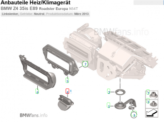

Hier ist das Kabel, das der Marder komplett durchgebissen hat:

Nun bin ich soeben nach Hause gekommen und hab mich gleich selbst mit der Taschenlampe bewaffnet auf die Suche gemacht.
Und bin fündig geworden...dieses Teil lag lose im Motorraum im Eck neben dem Kabel (hat der Meister nicht gesehen).
Ich nehme an, das gehört irgendwo in den Ansaugtrakt, das muss der Marder herausgerissen haben. Deshalb zieht er wohl auch die Frischluft nicht vom Filter bei den
Scheibenwischern sondern aus dem heißen Motorraum.
Werd der Werkstätte gleich mal die Bilder schicken...

Marv, die Stelle ist frei zugänglich! Allerdings sitzt die Gummitülle für den Wasserablauf unten und kann nur ertastet werden. Kleiner Spiegel ist sicher hilfreich!
Werde das heute vormittag reindrücken. Kann mir gar nicht vorstellen, dass der Marder das rausziehen kann.
