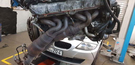

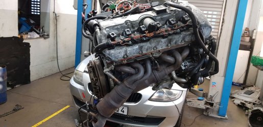

Dann denk halt mal drüber nach den ASG wieder abzuschaffen, sonst zerlegt es dir auch die neuen Kats :)
Ahh, man kann es nicht genau sagen und letztendlich habe ich die Anlage jetzt über 120T Km am Auto und ich weiss ja auch wie ich fahre. Also ich gebe ASG NULL Schuld, ich feier die Anlage weiterhin hart ab. Würde es allerding nur noch mit Klappe machen, da sonst echt in manchen Situationen etwas drüber.

Ich habe mir jetzt noch mal dein Video auf Youtube angeschaut, ist schon sehr gewaltig die Abgasanlage, doch kann ich mir bei diesen ganzen Fehlzündungen oder Schubblubbern schon vorstellen das es wenn es da ständig durch die Anlage geht das auf Dauer eben auch mal einen Kat zerlegen kann ;)
Ich meine der Zetti macht ja von Hausaus solche Aktionen, das ist ja von BMW im Z4 gar so gewollt, aber eben hat die Serien-Anlage vermutlich einen sanfteren Einfluss darauf, klingt ja Serie auch nicht so heftig.
Die Kats sind beim M52TU und M54 schon immer ein Thema. Absolut nix Neues das die kaputt gehen. Die Schweißnaht reißt auf und/oder der Kat selbst geht hopps.
