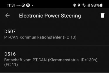

So, auch mich hat es erwischt mit dem Ausfall der EPS. Wie bei anderen auch begann es bereits vor einigen Jahren mit gelegentlichen Meldungen im Display. Vor drei Wochen erhöhte sich die Frequenz der Meldungen dann massiv und es kam tatsächlich auch zu einem Totalausfall der Unterstützung. Zu meinem Vorgehen.
Auslesen der Fehler mit BimmerLink
Alle anderen Steuergeräte am PT_CAN waren erreichbar und ohne Fehler. Somit schon einmal eine hohe Wahrscheinlichkeit, das der Fehler in der EPS liegt.

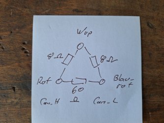

CAN Leitungen überprüfen auf Funktion und Beschädigung.
Die CAN Leitungen habe ich über eine Impedanzmessung bei abgeklemmter Batterie überprüft. Zwischen CAN_H und CAN_L muss dieser einen Wert von 60 ohm anzeigen. Zur dritten Leitung ein beliebiger Wert jedoch nicht open. Überprüfung unter Bewegung des Kabelbaums hinsichtlich möglicher Wackelkontakte - Impedanzen OK

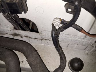

Da die Leitungen nicht durch Bewegung ( wie bei Hauben und Türen ) beschädigt werden können sondern lediglich durch Vibration habe ich die Stelle untersucht welche in einem anderen Forum bereits einmal als Ursache identifiziert wurde. Diese befindet sich unter dem Luftfilterkasten. Hier befindet sich auch der Massepunkt der EPS - Keine mechanische Beschädigung

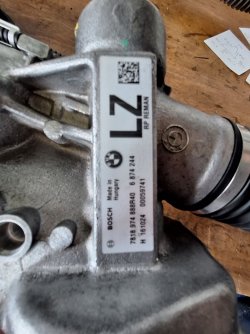

Falls jemand ein Lenkgetriebe braucht, insbesondere nur den Motor mit Steuergerät. Hab das daheim rumliegen. Hab ein neues Lenkgetriebe eingebaut, weil ich dachte meins hat zu viel Spiel. Am Ende lag es hauptsächlich an den neuen Koppelstangen, bei denen eine im Zeitraffer ausgeleiert war. Ich hab mir mein Lenkgetriebe (neu BJ 2023) über Kleinanzeigen geholt und selbst eingebaut. Ca. 1.800 Euro gespart :whistle:.
Aktuell gibt es das Lenkgetriebe, auch von BMW, nur im Austausch. Die Überarbeitung scheint dort durch BOSCH zu erfolgen.
Bei den Angeboten in der Bucht ist nicht erkennbar ob und wenn ja in welchem Umfang die Electronic bzw. der Motor Bestandteil der Überholung ist.
Bei dem durch Bosch überholtem Getriebe ist die Motoreinheit inkl. Kabelbaum zum Lenkwinkelsensor neu gem. Etikettierung.
Bosch hat diese Sparte von ZF aufgekauft. DH: Es ist 1:1 ZF, aber der Aufkleber ist jetzt anders.
