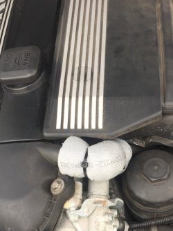

Material, um den Kältetod vorzubeugen habe ich auch bestellt. Werde es aber bei dem Isolierstück belassen, die Nieren bleiben offen. http://www.zroadster.com/forum/inde...tetote-dieses-jahr.86226/page-12#post-2606372

Gestern sind dann noch die Isolierstücke, die ich zur Vorbeuge des Kältetods bestellt habe angekommen, habe ich dann auch noch schnell erledigt.

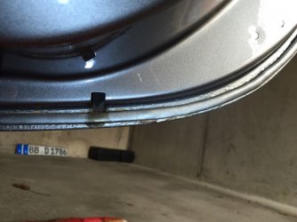

Habe ein wenig Wasser im Auto entdeckt. Es scheint bei sehr starken """" von der Fahrertür über den Schweller in den Fahrerfußraum zu laufen. An der Fahrertür meine ich einen Plastikstopfen entdeckt zu haben, ist das der Ablauf, oder muss ich woanders suchen?
Ist das Wort "R e g e n" hier verboten?

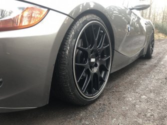

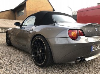

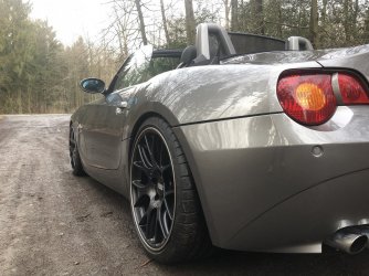

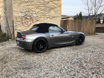

So mein, nicht nur durch das Forum, getriebene Wahnsinn geht weiter.

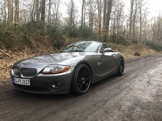

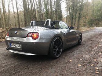

Die CH-R sind inzwischen am Fahrzeug montiert und wurden auch schon erfolgreich beim TÜV vorgeführt.
Hier mal ein paar Bilder, die der ein oder andere aber vielleicht schon im anderen Thread gesehen hat.
IMG_3880.JPG IMG_3881.JPG IMG_3882.JPG IMG_3883.JPG IMG_3886.JPG IMG_3887.JPG

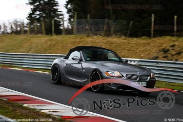

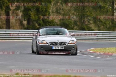

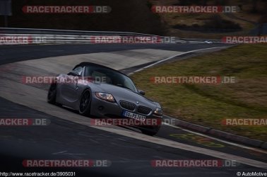

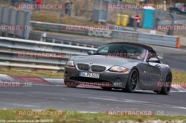

Bin heute zwei Runden Norschleife gefahren, muss sagen "trotz" 19" fährt das Gerät sehr schön und agil. Auch die Mischung Pirelli/Michelin hat sich ganz gut geschlagen, es hat nicht einmal die Elektronik eingegriffen und hier und da habe ich versucht es zu provozieren. Auch in der zweiten Runde, gab nur eine kurze Pause zum Beifahrerwechsel, haben sich die Reifen gut geschlagen. Es hat auch nichts groß geschliffen oder aufgesetzt, alles 1a.
Mein aktuelles Fahrwerk hat sich auch gut geschlagen, kann mir kaum vorstellen, wie gut das dann mit dem V3 sein wird.
Einziger Schwachpunkt war die Bremse. Die Bremskraft an sich ist OK bzw. man muss eben entsprechend fahren, nur hält sie der Belastung teilweise nicht stand. Ist vielleicht auch von der Fahrweise abhängig. Ungefär am Schwedenkreuz ist sie ein wenig heiß geworden. Die Fuchsröhre habe ich dann bewusst etwas langsamer angehen lassen. Am Adenauer Forst hat sich die Bremse ein wenig erholt. Ab da hatte ich dann auch keine Probleme mehr, bin aber auch nicht bewußt langsamer gefahren.
