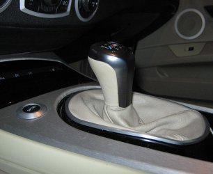

nachdem ich meinen Zetti irgendwann auf beige umgerüstet habe, und aber auch den tollen Shortshift haben wollte, blieb mir nichts anderes übrig als zu basteln.
Ich habe mir also einen Schaltknauf zum zerstören gekauft und probiert. Siehe da es geht! Das Ergebnis gut 3cm kürzer als der originale und ich denke auch kürzer als der BMW Shortshift und sieht schon mal so aus:
Wie geht’s?

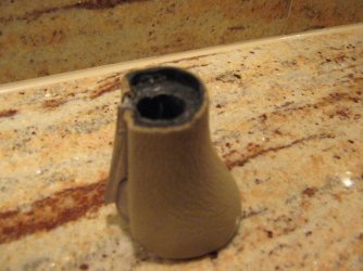

Knauf bohren. Ich habe also meine Bohrmaschine in einen Schraubstock eingespannt, so dass der Bohrer nach oben zeigt, und einen Bohrer verwendet, in etwa so dick ist, wie die Schaltstange. Dann den Knauf einfach auf den Bohrer halten und bohren. Ich habe soweit gebohrt, dass von dem Gewinde in das oben die Torx geschraubt wird noch 4mm stehen bleiben. Achtung: Probieren ob er auf die Schaltstange draufgeht. Ansonsten: feilen.
PS: Die Schaltstange hat oben drauf eine Nut, die in eine Arretierung im Knauf greift. Da die Arretierung im Knauf nicht mehr existiert habe ich den Teil mit der Nut mit einer Eisensäge abgeschnitten. Das bringt noch mal einen guten Zentimeter.

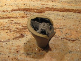

7. Den Knauf kürzen. Ich habe mit einem Dremel einfach den inneren Teil solange heraus gefräst bis der Knauf für mich die richtige Länge hatte. Um das einfach zu bestimmen einfach das Linael reinstecken. Es muss mindestens 5cm reingehen. Dann das Leder entsprechend kürzen. Ich habe das Leder 5mm überstehen lassen. Man könnte es auch umlegen. Das war ursprünglich mein Plan, aber da sich das Leder auf den Schaltsack legt, sieht das so ganz wunderbar aus und ich spar mir die Arbeit.

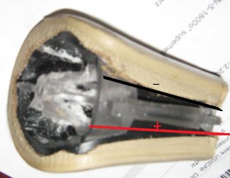

8. Platz für die LED´s schaffen. Ich habe 8 LED´s verwendet. Die brauchen ordentlich Platz. Deswegen habe ich im oberen Bereich alles rausgefräst was nicht unbedingt benötigt wurde. Außerdem muss auch die Spange unter dem Emblem ausgefräst werden, weil das Licht ja da vorbei muss. Ich habe nur zwei Stege und den Teil, der durch die Torx gehalten wird stehen gelassen.
9. Dann die LED´s kreativ in den Knauf einbringen. Plus und Minus habe ich Links und Rechts von der Arretierung verlegt.

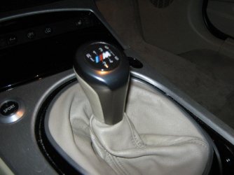

11. Jetzt noch ein Papier ausschneiden und unter das Emblem kleben. (sorgt für bessere Lichtverteilung – mit mehr Papier kann man auch die Helligkeit einstellen. Ich werde vielleicht noch ein zweites Plättchen verwenden.
12. Spange auf den bereits montierten Knauf schieben. Torx reinschrauben. Emblem mit doppelseitigem Klebeband LEICHT festkleben.
Anschluss: Eigentlich gibt’s dazu ja schon Erklärungen. Ich habe mir den Strom auch aus dem Aschenbecher geholt, weil er dann mit der Innenbeleuchtung geschalten wird. Zeitaufwand: Beim ersten mal ca. ein halber Tag
