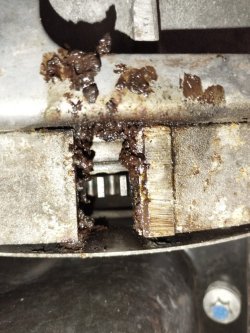

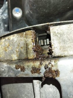

Hi, muss ich mir Sorgen machen? Ist das ein defekter. Simmering?

@QP1999 bist du durch nen Hundehaufen gefahren? :confused: :p :P
Falls nicht, sieht das für mich eher nach Fett aus - Zweimassenschwungrad wäre da so ein möglicher Kandidat. Würde ich aber außer säubern nichts dran machen, solange die Kupplung normal funktioniert und nichts übermäßig klackert...
Danke erstmal für eure Rückmeldung. Minimale Geräusch sind weg, wenn ich die Kupplung treten. Aber ob das normal ist? Glaube eher nicht. Wie laut ist ein defektes ZMS?
@QP1999 Wenn sich die Passanten nicht aufgrund der Geräusche nach dir umdrehen, lass drin das Ding! :D
