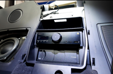

Autoradio:
Als Headunit wurde eine Sony RSX-GS9 genommen mit dem Ziel, die hinten einzubauen und somit die originale Optik vorne inkl. CD-Player, Radio und Bordcomputer beizubehalten.
Voraussetzung dafür war die Navi auszubauen, was für mich absolut kein Nachteil war.
Auf Navirechner konnte ich sehr gut verzichten, da jetzt sowieso alles über Handy mit Maps & Co. in Verbindung mit der GS9 läuft.
Die Sony dient als Media Receiver mit Möglichkeit in High-Resolution abzuspielen, entweder über das Handy oder andere Quellen wie USB, AUX und LDAC Bluetooth.

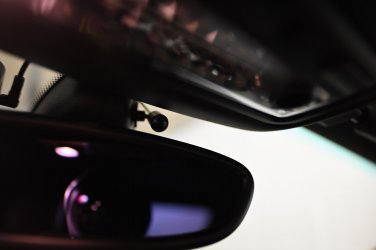

Die Freisprechfunktion wird neu auch über die Sony genutzt, für das musste ein kleiner Mic nach vorne verlegt werden.
Dieser hat den Platz beim Rückspiegel bekommen, die Tonqualität beim telefonieren hat sich als sehr gut herausgestellt.

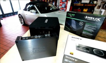

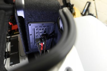

Verstärker und DSP Prozessor:

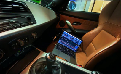

Der Entscheid viel auf die Helix P Six MK2.
Hier hat sich einiges in den letzten Jahren getan, wie klein und trotzdem Leistungsstark das Teil ist, sehr beachtlich.
Diese wird von der original Z4-Headunit über Highlevel-In und mit Sony über Optisch-In gefüttert.

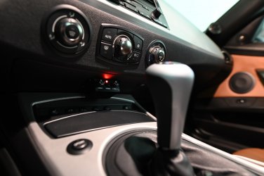

Die Fernbedienung und Umschaltung vom DSP-Setup erfolgt über die URC.3.
Es gibt auch eine andere Fernbedienung die Director heisst und einen Display hat, die kam aber wegen der Grösse und Auffälligkeit im Zetti nicht in Frage.
Rechts nebenan wurde auch ein USB-Anschluss verbaut, dieser kann sowohl als Ipod und Ladeanschluss genutzt werden.

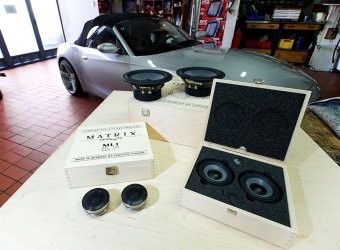

3-Wege Front-System:
Die Helix hat die Aufgabe bekommen ein 3-Wege Front-System vollaktiv zu befeuern, hinter den Sitzen spielen keine Lautsprecher mehr!
Front-System :

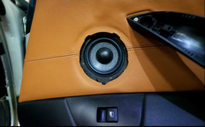

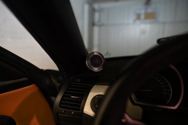

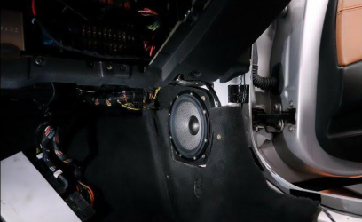

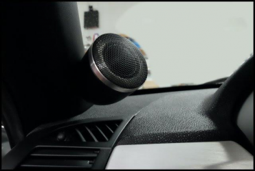

Hochtöner 2x Brax Matrix ML1
Mitteltöner 2x Brax Graphic GL3
Tiefmitteltöner 2x Brax Graphic GL6
