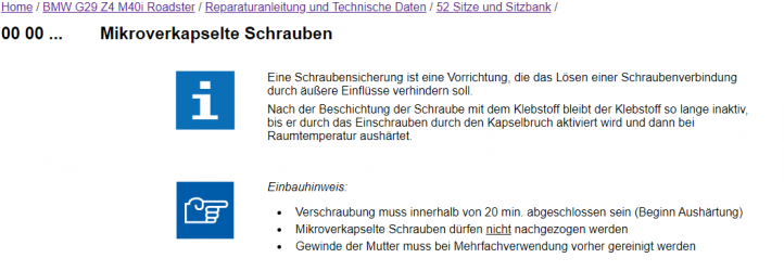

Mir wurde bei BMW mitgeteilt, das man nach dem Sitz-Ausbau die Schrauben erneuern MUSS - das wäre eine Vorgabe von BMW! Die alten Schrauben sollte/ dürfte man auf keinen Fall wieder benutzen.
Es besteht die Gefahr, das sich die Schrauben lösen könnten und bei einem Unfall der Sitz nicht hält…?!
Die Originalschrauben sind wohl speziell gesichert nach dem Einschrauben und diese Sicherung haben sie nicht mehr,
wenn man sie einmal rausgedreht hat…?! Keine Ahnung ob das stimmt….aber klingt schlüssig. 🤷🏻‍♂️

BMW geht da auf NUMMER Sicher und schreibt die Verwendung neuer Schrauben vor (Produkthaftung) Aber ich bin mir sicher, wenn diese Halteschrauben mit flüssiger Schraubensicherung versehen werden, halten die genauso.

Das ist der erste Autositz, wo die Schrauben so gesichert sind und ausgetauscht werden müssen, den ich kenne. Bei allen Vorgängervarianten haben Sicherungsscheiben ausgereicht.
Und mir ist nicht bekannt, das sich bei irgendeinem Unfall jemals die Sitze aus der Bodenhalterung gelöst haben.
Warum sollte das bei dem G29 anders sein als bei dem E89?

Eine Schraubensicherung ist schon gut und sinnvoll. Ob das nun Schraubenlack oder diese lustigen verkapselten Schrauben sind...
Gegenfragen: wie oft planst du, deine sitze aus dem g29 auszubauen, das der Invest in die "richtigen" Schrauben ein ernsthaftes Problem darstellen würde?
