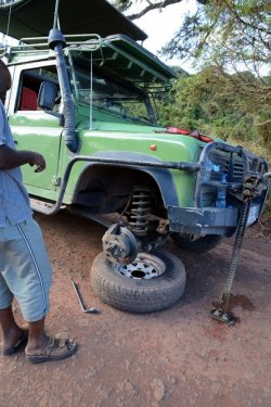

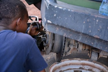

Im Afrika liegen sie auf dem Boden vor lachen.
Definitiv - Achslagertausch bei der Rückfahrt aus dem Ngorogoro Krater. Die Reparatur, welche wir da erledigen mussten, hätte einem deutschen Kfz Meister oder TÜV Ingenieur einen kapitalen Herzinfarkt eingebracht 🤣
Wie wir , ich sehe nicht eine Hand von Dir :whistle: :) :-)
Herzlichen Glückwunsch zum Geburtstag
Da hätte ich auch nicht wirklich helfen können - ich bin beim Reifenwechsel und beim Werkzeug anreichen zur Hand gegangen. Ansonsten hätte ich vermutlich nicht wirklich etwas zur Reparatur beitragen können… 😉
