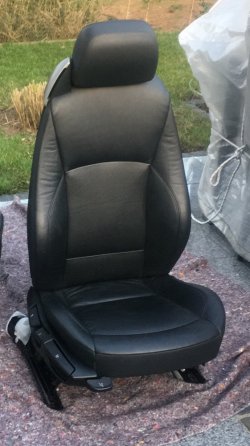

Falls jemand Interesse hat, ich habe noch einen Satz Sportsitze (nicht M) übrig.
M-Untergestell mit Sitzneigungsverstellung, Leder Oregon schwarz, Top Zustand da die Sitze lediglich 59tkm gefahren wurden.
Sitzheizung haben sie natürlich auch.
Das Leder ist auch im sehr guten Zustand, wird aber vor Verkauf noch einmal aufbereitet.
Bei Interesse, bitte PN an mich :) :-)
