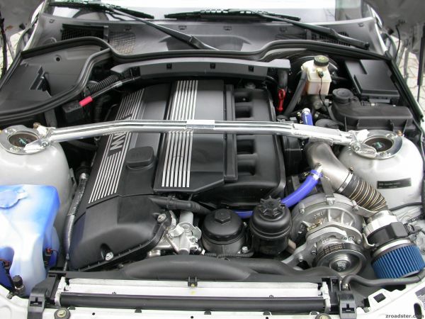

Hat übrigens jemand ein Bild des Kompi's vom SKN Umbau ??
Dann wüsste man sofort, ob es sich um einen ASA handelt...
Der SK+ sieht so aus (im Z3 3.0i):

Ich kann dir mit Gewißheit sagen, das die Kompressoren, die SKN anbietet - die gleichen sind, wie sie ASA/Infinitas anbietet. Ein Augsburger hier, hat seinen irgendwo bei SKN in Bayern umbauen lassen, wußte damals von Infinitas nix ;)
Unterschiede zwischen SK Plus TM12-III und SK1 TM12-I sind auf jeden Fall
- Kompressor SK Plus ist kleiner gebaut (Getriebeform) fördert nicht so viel Luft wie der größere TM12-I
- beim SK+ ist kein Ladelluftkühler dabei
- die Halterungen für die Kompressoren unterscheiden sich
- die Verohrung ist etwas anders
- Ladedruck:s:w
- beim SK+ fehlt der ladedruckabhänige Benzindruckregler
- beim SK+ kein Bypass System vorhanden
mehr fällt mir gerade ned ein&:
SKN bietet soweit ich das in Erfahrung gebracht habe, keine "verarsche" Elektronik mittels Drehpoti etc. an, sondern macht dies in Eigenregie... ob dies aufm Prüfstand oda während der Fahrt geschieht, kann ich leider nicht sagen??
Also wenn auf jeden Fall mehr Leistung wie ein Facelift 3.0si haben möchtest und das sogar bei 40° im Schatten:X dann kann ich dir den SK+ sehr ans Herz legen. Danach gibt es ja immer noch die Möglichkeit der "leichten Steigerung"
Anbei mal ein Bild von einem E36 mit SK2 oda sogar SK3:X&::b
Wenn noch weitere Fragen hast, fragen:M
Greats
Joe
