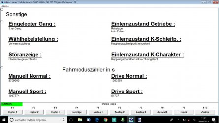

Hier mal die Infos aus meinem aktuellen SMG, Laufleistung beträgt 165tkm.
Im vergleich zu meinem alten (140tkm) habe ich jetzt ca. 1500 Betriebsstunden mehr. Die aber zum größten Teil (ca. 90%) nur im Normalen Modus gefahren wurden der Sportanteil beträgt nur 7%.
Bei meinem alte war das Verhältnis 30% im Sport Modus.
Vom SW/ Firmware- Stand bin ich vermutlich wie Ronny G. im auslieferungszustand.
Mit dem Fahren muss ich mich jetzt noch gedulden, da einige umbauten anstehen und Saison bedingt erst ab dem 01.04 gefahren werden darf

Wie hast du das mit dem neu Adaptieren gemerkt wenn du den Wagen noch nicht wirklich bewegen konntest? Allgemein ist das "Reseten" also ein Interessanter Fakt? Wenn ja, wie hast du die Unterschiede bemerkt?
Das mit dem Counter finde ich natürlich echt interesssant .... muss ich gleich mal den Lappi am Zetti anschließen, wo findet man diesen Zähler?
Ich habe den Wagen aus 500km Entfernung abgeholt und das 5 Tages Kennzeichen war noch gültig.;-)
Da ich ja schon mit dem smg vertraut bin habe ich es mit meinen vorherigen Erfahrungen und Fahrzeug verglichen.
Ich hatte das Gefühl das die Kupplung zu lange geöffnet ist und im Sportmodus auch nicht viel schneller und brutaler geschlossen hat.
Zudem, wenn man ohne Gaspedal lupfen fährt stellt sich das Getriebe auch darauf ein. Ich fahre aber mit einem leichten lupfer.
Denke aber das lange öffen der Kupplung kommt durch die Stadtfahrten. Ich vermute, Wenn man da fährt schaltet das Getriebe Minimum in den zweiten Gang, auch wenn der erste nach einer Kurve oder stop and Go angebrachter ist. Kennt glaube jeder smg Fahrer;-)
Das Getriebe bleibt relativ lange im zweiten Gang und lässt dann die Kupplung länger offen und der zweite Gang schleift ein.
Durch die neue Adaption ist das einschliefen jetzt kürzer geworden. Und im sportmodus kanllt es auch wieder.
Natürlich hat das lange einschliefen auch zum Teil was mit dem Kupplungsverschleis zu tun, aber durch die Adaption kann man die rest Kupplung wieder ordentlich nutzen ;-)
Die Adaption habe ich über InA gemacht. Die Lernwerte kann man aber glaube ich auch löschen in dem
Man die Batterie abklemmt und alles einmal Spannungs los macht... (die Kupplung wird dann nicht neu adaptiert)
Nach der Adaption fährt sich das Auto dann die ersten 20-40km auch etwas komisch, da ja zu der Adaption auch die lernwerte neu geschrieben werden.
Für mich schaltet das Getriebe, nach dem einfahren wieder so wie es soll.
Gut das lupfen mit dem Gas-Pedal kennt echt jeder SMG Fahrer damit das Getriebe ohne einen Ruck weich schaltet, stimmt ;)
Naja und das er den zweiten Gang recht lange schleift wenn man vielleicht von 8km/h heraus kurz vorm Stillstand wieder Gas im bereits vom Getriebe in den 2.Gang zurückgeschaltenen Gang ist doch eigentlich auch voll normal, schließlich musst du den Motor ja erstmal auf eine Drehzahl bringen, sowie den Wagen vom Speed her das er vollständig in den 2.Gang einkuppelt, da kann es schon mal etwas schleifen, wäre ja jetzt im Normalen Manuellen Getriebe nicht anders ;)
Okay und mit dem brutalen Knallen im Sport Modus beim Schalten habe ich auch keine Probleme .... das macht er seit dem ich ihn habe wie es sich gehört :D
Gut jetzt interessiert mich mal noch er Zähler.
Bei meinem hat der zweite Gang nur sehr lange eingeschlafen und alles war sehr träge weil er die letzten 2 Jahre nur in der Stadt bewegt wurde.
Jetzt ist das einschliefen und der Rest wieder wie bei dir. Also alles im normalen Bereich ;-)
Dann hau mal deine Betriebszeiten raus:-)

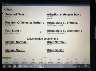

Anbei noch meine Betriebszeiten (stand 28.02.). Ich fahr den Wagen seit 15.000km er hat jetzt 110tkm auf der Uhr.

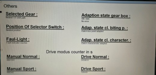

Ich habe das INPA endlich wieder zum laufen bekommen und gleich mal etwas herum gespielt ....echt nette spielerei ... so kann man ja auf einiges schließen, Betriebsstunden im Verhältnis zum Kilometerstand ergibt z.b ob der Wagen mehr in der Stadt oder Überland gefahren wurde.
Schön zu beobachten, unsere SMG Fahrzeuge wurden gemäß dem Motto Freude am Fahren echt in einem erheblichen Teil nur Manuell geschalten, keiner hat sich den Arsch groß im D Modus abwischen lassen sondern hat das Schalterlebnis SMG bevorzugt und scheinbar genossen :D ... bei mir wohl besonders im Manuellen Sport Modus ... dabei habe ich den Wagen erst seit gut 13tkm und der Herr vorher war mit seinen ende 50 ein eher ruhiger Patron, nach außen :D
Manueller Modus Normal : 2419std
Manueller Modus Sport : 532std
Drive Modus Normal : 334std
Drive Modus Sport : 14std
Summe : ~3300std Betriebszeit auf ~155tkm
Die Werte im Vergleich sind auf jeden Fall sehr interessant.
Jetzt kann ich mir auf jedenfall sicher sein das mein Tachostand passt.
Im Vergleich ca. 3733h bei 165tkm
Zu ca 3300h bei ca 10tkm weniger, Ist ein realistischer wert.

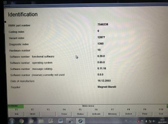

Ich habe noch ein paar Neuigkeiten bezüglich des Softwarestandes / Aktualisierung.
Dazu muss ich aber sagen, dass ich die nachstehenden Angaben noch nicht 100% für den Z geprüft habe.
Die SMG Steuergeräte mit der Teilenummer 7546238, 7547095 ,7552688, 7542359 sind updatebar auf den Stand (ZUSB: 7542372 ) für das 6 Gang SMG.
Quelle; http://www.e46fanatics.de/technik-allgemein/38065-smg-getriebe-software-update.html
Raus gefunden habe ich dieses, da ich irgendwie keine Zeit habe mal zum zu fahren, wo ich mir sowieso wieder nur anhören darf, dass die sich damit nicht auskennen oder das Updatet unbezahlbar ist.
Es ist wohl auch generell nicht wirklich gewünscht ein Steuergerät zu aktualisieren, da die neueren BMWs mit dem CAN-Bus leider das Problem haben, dass dieser zwar ein Kommunikationsprotokoll definiert, aber nicht auf Applikationsebene. Wenn sich also zwei Geräte miteinander unterhalten wollen, müssen sie das auf OSI-Schicht 7 über ein nicht genormtes Protokoll tun….
Für die Interessierten hier eine ausführlichere Erklärung/ Quelle:
https://bmw-wiki.meyer-gruhl.de/Software:Progman
Auf jeden Fall erschwert diese Kommunikation den Update Vorgang und kann schnell zu Problemen oder Fehlern führen, daher ist dieses nur im Notfall vorgesehen. Um den Kunden nicht zu ermutigen sich Updates vom zu holen, werden diese auf Anfrage meist abgelehnt, teuer angeboten und wenn, alles nur auf eigene Verantwortung.
Daher dachte ich mir, wenn ich so oder so für alles die eigen Verantwortung übernehmen muss, kann ich es ja auch gleich selber machen und spare mir die kohle.
Es ist aber dennoch zu beachten; Ein Update sollte nur aufgespielt werden wenn es ein Problem gibt!!!! Dieses ist wohl auch die Vorgabe von BMW (never touch a running system ).
Jetzt war die frage wo bekomme ich den aktuellen Software stand her und wie bekomme ich den auf das SMG Steuergerät.
Nach etwas Recherche bin ich auf
Aktuelle Software: liegt im Programm/ DVD SSS Progman V32
Aufspielen geht mit: WinKFP 5.1.5
Über die ODB Schnittstelle.
Man sollte zudem zugriff auf I**P und NCS haben.
